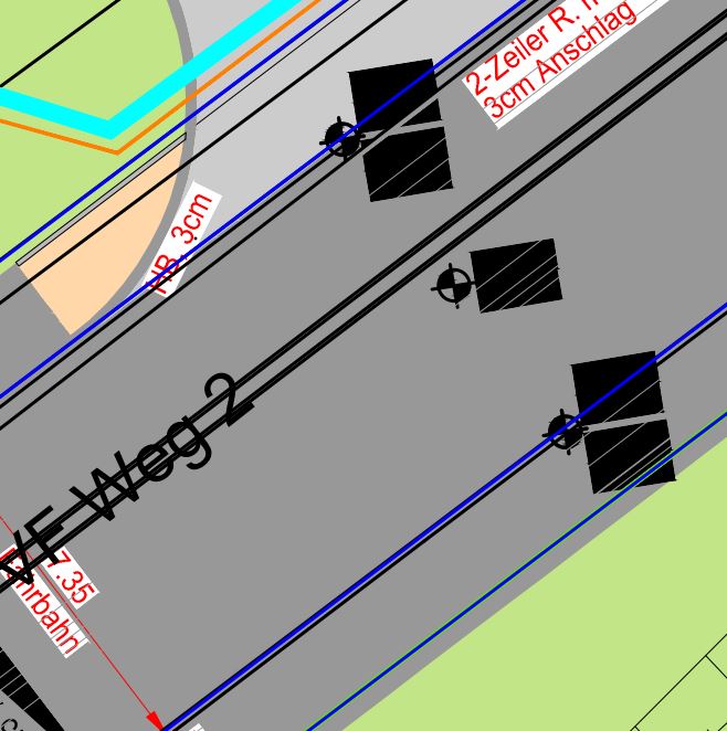

ich habe seit ein paar Tagen ein mir absolut nicht nachvollziehbares Problem im Civil 22.
In der Zeichnung werden mir in meiner "Planausgabe" dwg (Zusammenstellung mit allen benötigten xRefs, diverse Beschriftungen über die Layersteuerung ausgeschalten, manche Objekte bewusst in grau nur zur Orientierung) z.B. die DGM-Höhenbeschriftungen mit Hintergrund plötzlich komplett schwarz dargestellt. Weiter ist auch die Darstellung vom Profilkörper komplett grau, ebenso wie diverse hinterlegte Gebäudegrundrisse.

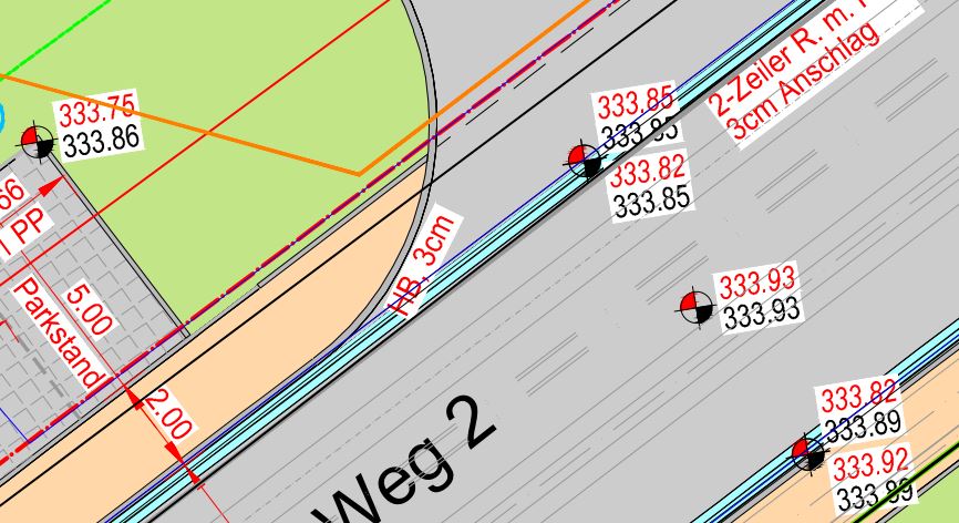

In der jeweiligen original dwg ist alles richtig dargestellt.
Das Problem tritt im Modellbereich, Layout und auch bei PDF-Erstellung auf.

4) Neue Planausgabe dwg erstellt, auch hier tritt der Fehler auf. Wo oder wann kann ich nicht genau nachvollziehen. Ich habe das Gefühl, dass der Fehler erst zwischendrin mit regenall sichtbar wird.
5) DGM-Beschriftungsstil kopiert und 1x auf ohne Hintergrund und 1x Beschriftung in Farbe 10 (statt zuvor nur rot) gestellt
6)Dass die Zeichnung in einer falschen Version gespeichert wurde kann ich soweit ausschließen, da nur ich an dieser Zeichnung arbeite. Zum Test habe ich die Zeichnung trotzdem mal im Civil 24 geöffnet, der Fehler besteht weiterhin.
7) Wiederherstellen mit xRefs (25 Stück), Problem besteht weiterhin
Das ganze Problem wirkt auch auf mich, als würde die Zeichnung "vergessen" wie sie etwas darstellen soll. Plotstile verwenden wir nicht.
