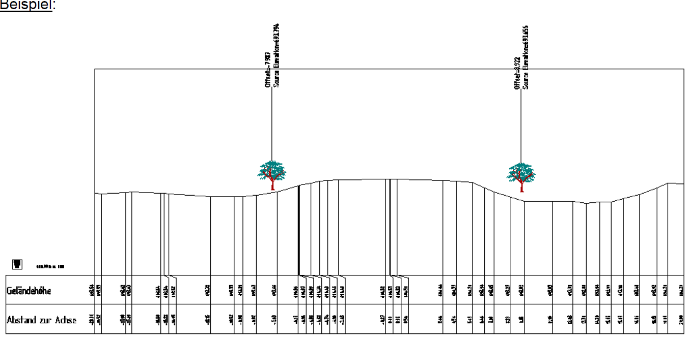

Hallo in die Runde,
nach echt langer Recherche ohne Ergebnis, seid Ihr mal wieder meine Hoffnung.
Ich suchte für die Darstellung in Querprofilplan einen Baum. Also der sollte im Lageplan mit Stamm- und Kronendurchmesser dargestellt werden können und diese Maße sollten dann natürlich in der Projektion im Querprofilplan übernommen werden (Bäume sollen entlang der geplanten Straßenachse jeweils im Querprofil dargestellt werden um Leitungstrassen zu finde). Ich habe jetzt schon alles Mögliche probiert z.B. würde mir auch ein einfacher 3D-Zylinder zur schematischen Darstellung ausreichen. Einzeln würde so ein Zylinder ja funktionieren, ich würde aber gern den Stamm und die Krone und den Wurzelbereich (Daten liegen für alle drei Parameter für etliche darzustellende Bäume vor) darstellen, also ggf. drei Zylinder übereinander. Vieleicht hat ja jemand einen Ansatz (ich hoffe sehr).
Vielen Dnak und VG Tom

Hallo Tom,
in der Werkzeugpalettengruppe "MV-Blöcke" findest Du Multiview-Blöcke, die Du projizieren kannst.
Gruß Symantec

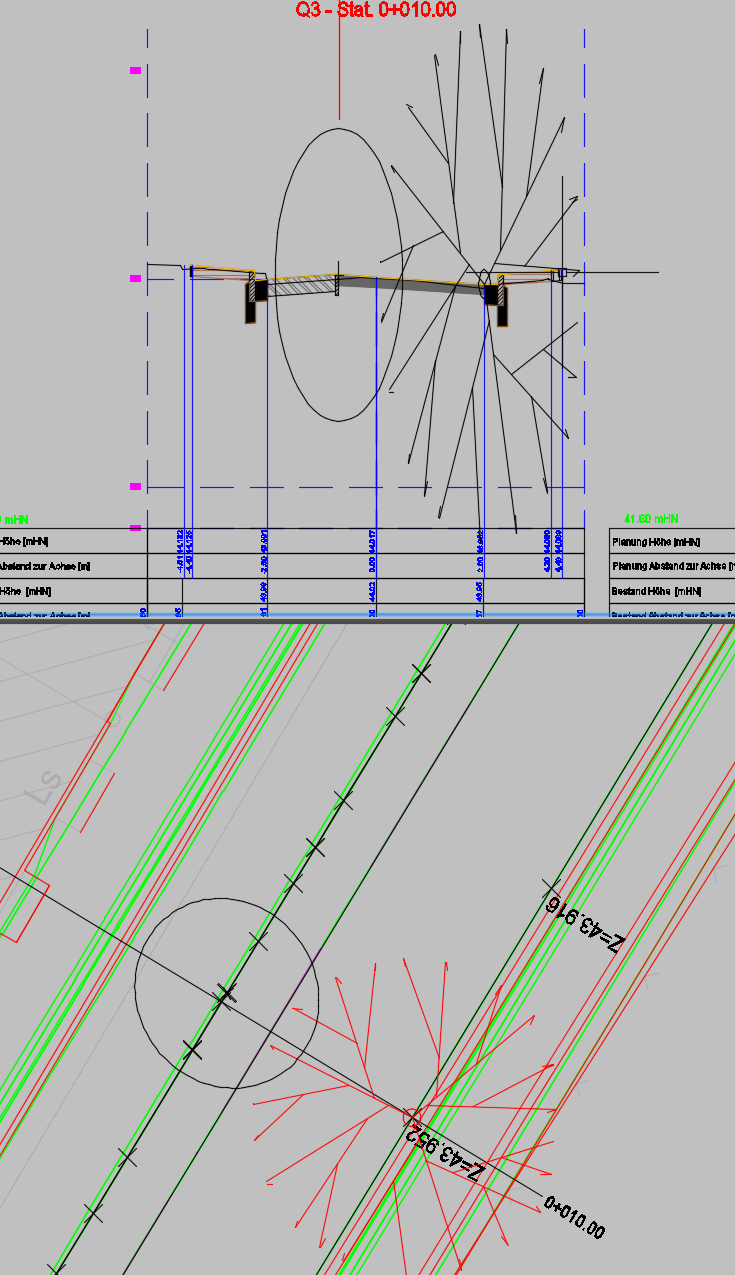

Hej Symantec, oh, vielen Dank für den Hinweis. Hab ich natürlich gleich ausprobiert, leider bekomme ich nur das Ergebnis, dass die MV-Blöcke im Querprofil nicht der Baum nicht im Schnitt dargestellt werden. Ich mache hier wohl noch etwas falsch?
VG

Hallo Tom,
MV-Block einfügen = ist ein "normalerAutoCAD-Block". Höhe zuweisen und danach sprengen!
Jetzt ist es ein richtiger MV-Block und kann projiziert werden.
Gruß Symantec

Hej Symantec, oh, nochmals vielen Dank, der Hinweis hat mich zumindest erst mal auf eine Spur gebracht, die ich Weiterverfolgen kannn und ich bekomme einen Baum im Querschnitt dargestellt  ?
VG
