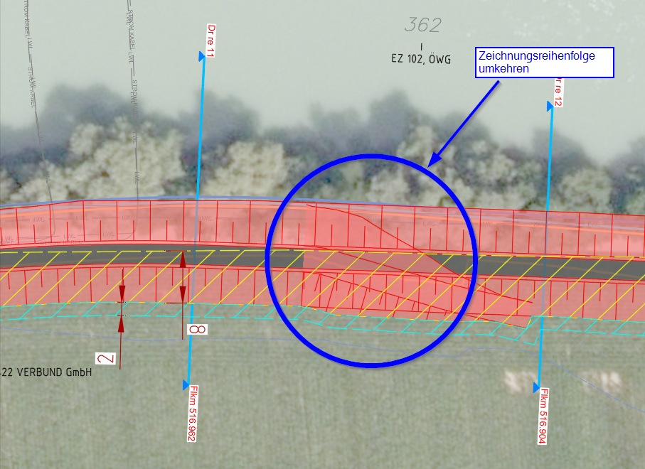

Ich stehe wiedermal bei einem Problem mit 3D PK an. Und zwar habe ich bei einem Entwurf mehrere Basislinien in einem 3D PK verarbeitet. Die erste Basislinie (Längsdamm mit Fahrweg) hat eine andere Füllungsschraffur (Schotter auf DammOK) als die folgenden Basislinien (Abfahrten).
Nun wird im Plan die erste Basislinie unter alle fogenden Basislinien gezeichnet und in Folge auch die Füllung der Schotterstraße von den anderen Füllungen überdeckt (Stichwort "Zeichnungsreihenfolge"), siehe erstes Bild.

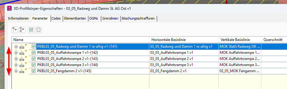

Gibt es eine Möglichkeit die Reihenfolge der Basislinien unter den 3D PK Eigenschaften einzustellen (siehe 2. Bild mit Doppelpfeil links)?

Ist mir nichts bekannt.
Viellecht funktiniert es, wenn du den durchgehenden Damm im Bereich der Rampe unterbrichst/auslässt und dann für diesen Bereich einen Sonderquerschnitt machst, der Damm und Rampe enthält.
Noch ein Hinweis. Die Rampe wird so nicht funktionieren, weil dir so wie dargestellt die Abfahrtsrampe den durchgehenden Dammkronenweg unterbricht. Die Rampe muss bis auf Dammoberkante neben dem Dammkronenweg liegen.
