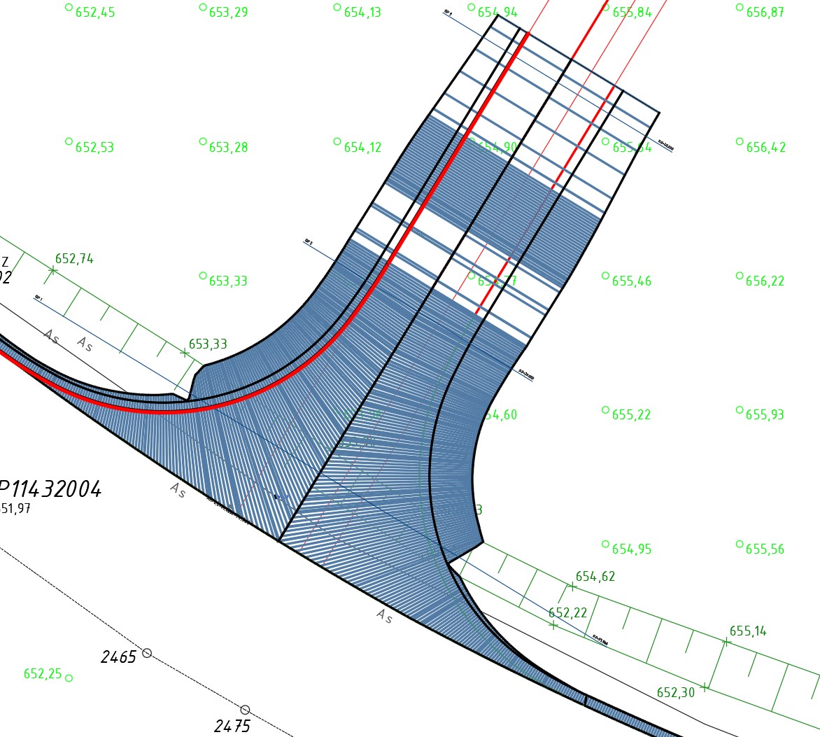

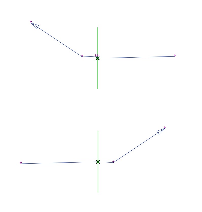

Hallo Experten,
ich probiere nun schon lange mit folgender Problemstellung bei der Knotenerstellung herum:
Ich erstelle eine Haupt- und eine Nebenachse samt Längsschnitt, weiters dann Achsparallelen und verbinde diese dann mit verbundenen Achsen samt Längsschnitt.
Die Querschnitte, im Bereich der verbundenen Achsen, erhalten jeweils die verbundene Achse wie auch den dazugehörigen Längsschnitt als horizontale und vertikale Basislinien. Als Versatzziele werden dann die Hauptachse (Mittelachse) und als Höhenziel die Gradiente von dieser sowie weiters die Randachse der Fahrbahn in die man einmündet als Versatz und Höhenziel angegeben.
In den daraus erzeugten Querprofilen ist jedoch anstatt einer gleichmäßigen Querneigung immer bei der Achse/Gradiente der Hauptachse ein Knick. Ich hätte aber gerne vom linken zum rechten Fahrbahnrand eine einheitliche Querneigung.
Vielleicht kennt jemand hierzu eine Lösung.
Danke und freundliche Grüße
Bernhard

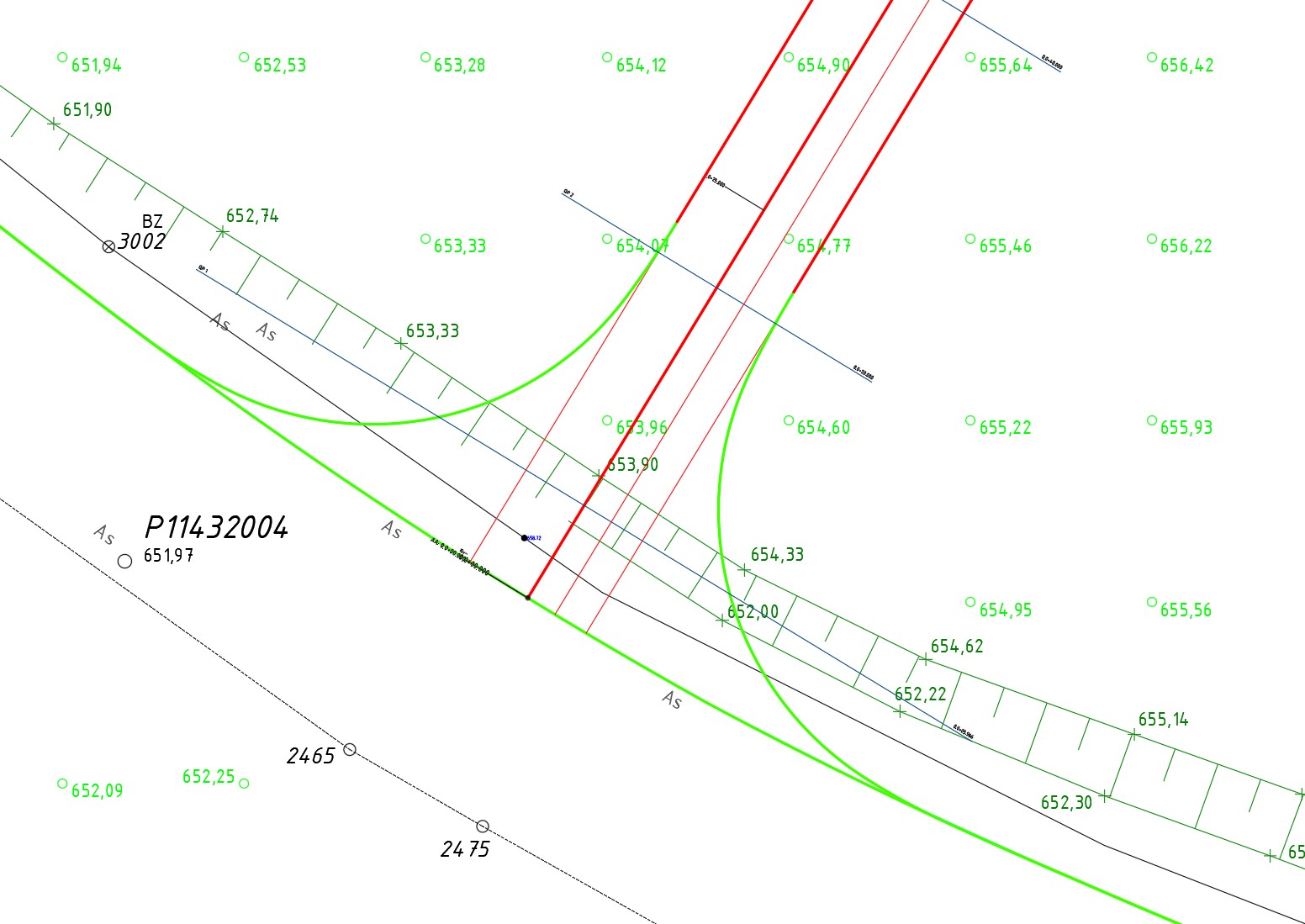

Hallo Michl,
hier nun ein paar Screenshots. Ich hoffe es ist damit etwas verständlicher.
LG
Bernhard

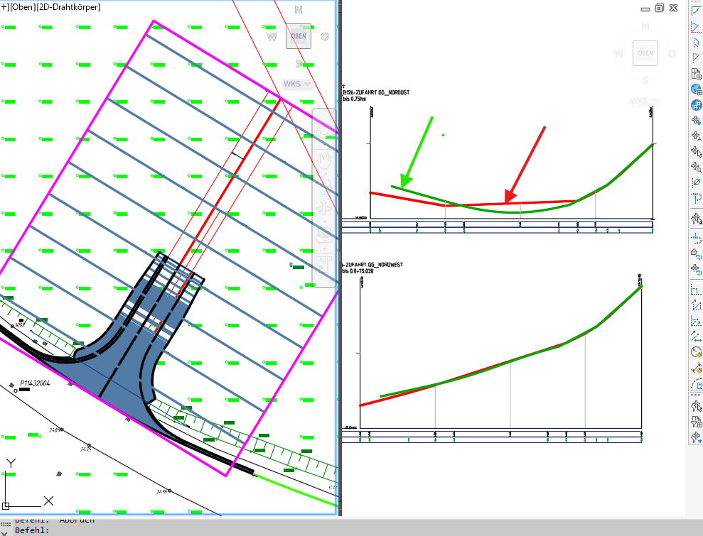

Hallo Bernhard,
wenn die einseitige Querneigung der Zufahrtsstraße bei konstant 2.5% liegen soll, während sich die Straße zur Hauptstraße im Einmündungsbereich nicht linear verbreitert, muss die jeweilige Randgradiente ausgerundet sein.
Um die SOLL-Randgradiente darzustellen, kann man einfach einen Hilfsprofilkörper mit Hilfsquerschnitt (2.5% Querneigung) entlang der Zufahrtsstraßenachse erstellen und daraus ein DGM ableiten.
Der Geländelängsschnitt entlang der Achse "ACV_B126-ZUFAHRT GG_NORDOST" zeigt dann in grün die SOLL-Gradientenhöhe und in rot die aktuelle IST-Gradientenhöhe.
Passt man die Planungsgradiente (rot) "ACVerb_ACV_B126-ZUFAHRT GG_NORDOST_2" an den grünen SOLL Verlauf an (noch nicht durchgeführt), wird auch die 2.5% Querneigung entsprechend modelliert.
