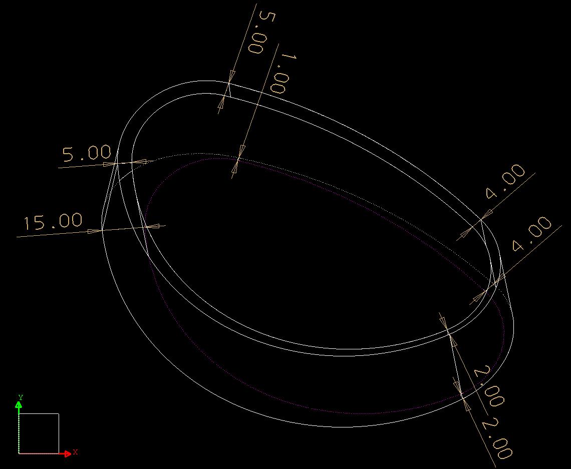

Frage:
Wie kann ich bei einer z.b. rechteckigen Fläche alle vier Ecken mit unterschiedlichen Offsets versehen ?
Wie im IT !

habe mir mal die Mühe gemacht im IT (Tut mir leid, sind hier ja im E-Forum. Aber der geneigte User wird mir schon verzeihen...)  das Problem zu verdeutlichen.
Im Anhang ist ein Zapfen dargestellt, welcher umlaufend mit unterschiedlichen Aufmassen versehen wird.
Die vorherigen Radien werden nach dem Offset Ellipsen.
Pro Face kann mann im IT an jeder Ecke ein unterschiedliches Aufmass eingeben.
Frage: kann mir jemand einen Tip geben wie das im "E" geht ?

1)Variables Aufmaß wird häufig im Lehrenbau verwendet, um z.Bsp. über eine bestimmte Länge einen wachsenden Toleranzbereich zu simulieren.
2) 3D-Konstruktion -> Die "Designidee" soll nicht verändert werden aber das Gehäuse muß vielleicht etwas größer werden in einem definierten Bereich.
In beiden Fällen komme ich mit dem variablen Aufmaß oftmals sehr schnell zum Ziel.
