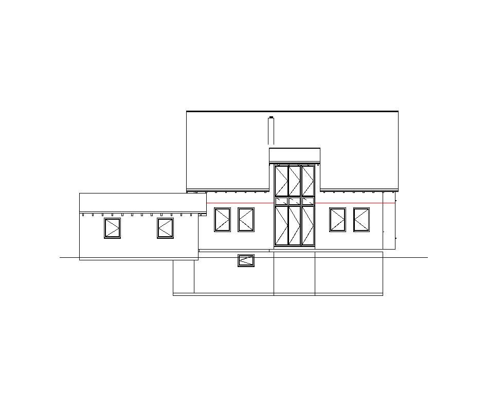

einer von euch Profis kann mir bestimmt jemand weiterhelfen. Ich würde gern von euch wissen wie man so Selektieren kann, das auf der Ansicht nur die Geschosse oberhalb des Geländes erscheinen und wie kann ich die Line der einzelnen Stockwerke wegbekommen (im Bild rot gekennzeichnet).
Gruss Fabian

Hallo Fabian,
die Linien zwischen den Stockwerken bekommt man mit dem Befehl "Kante entfernen" weg.
Das Geschoss unter dem Gelände entweder über die Sichtbarkeit ausschalten, dann fehlen aber auch die Teile des Keller über dem Gelände.

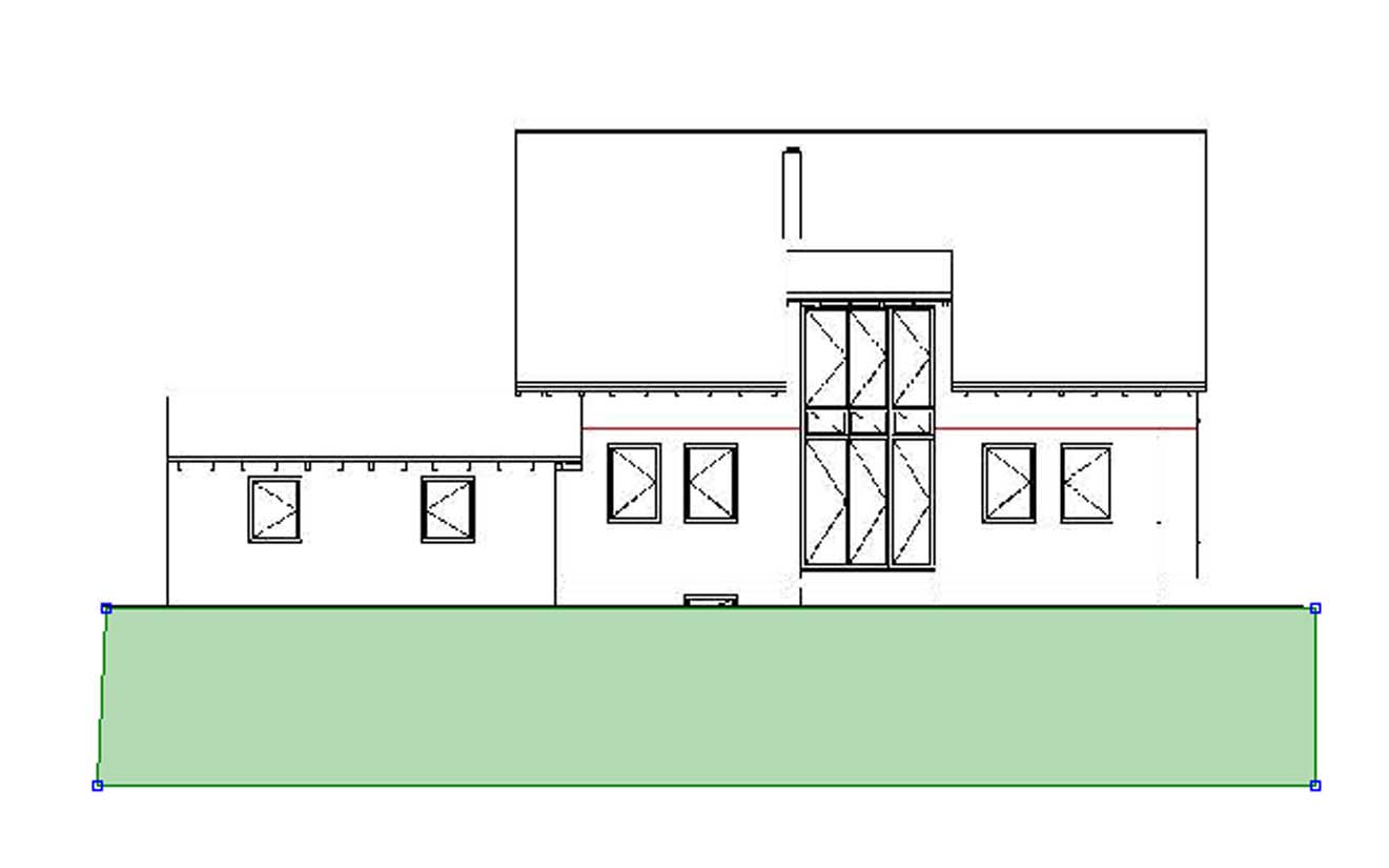

Eine andere Möglichkeit: Unterhalb des Geländes ein 2D-Polygon zeichnen, dass etwas größer als das Geschoss ist. Als Stift für das Polygon einen NoPlot verwenden, als Füllfarbe weiss. Damit das Polygon das Geschoss auch wirklich abdeckt, mit "in den Vordergrund" nach vorn bringen.

Hallo Ulrike,
danke für die Hilfe, hat alles super geklappt.
gruss Fabian
