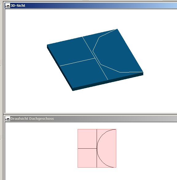

... falls Sie diese Schaltungen noch irgendwie als .dwg oder .dxf zur Verfügung haben können Sie diese ja gleich importieren und mit dem passenden Stift versehen und auf die entsprechende Folie legen.
Dann haben Sie ihre "Masterfolie" parat.
Sicher man kann auch die Symbole in eine Zeichnung ("Sicht") ziehen exportieren und wie oben wieder importieren. Ist aber ein enormer Aufwand. Außerdem sind einige Symbole irgendwie windschief geraten.
Und dann noch auf die 3D-Chips sortieren     !
Gruß IBBS
PS:  Und nicht vergessen Texte und Vermaßungen sind nur als 2D-Objekt vorhanden. Den Thread suche ich jetzt aber nicht raus     .
