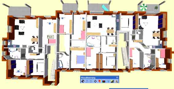

Ich kann nur visualisieren wenn ich in den 3dmodus wechsle
dann erscheint mein modell aber immer 3dimensional ich möchte aber einen 2d farbgrundriss.. (siehe Jpg)
Beim drucken in pdf erscheint der dringend erwartete Schnee auf meinem pdf, zuwenig Speicher? zu großes Bild?

Hallo piedro
Jetzt kommen wir der Sache näher.
Sie drucken die PDF über den Viewer und dann PDF Drucker
in dieser Kombination kann der Ausdruck keine Farbverläufe.
Am Besten ist es wenn man den emf-Export nutzt oder aus Vicado direkt PDF druckt z.B. über pdfcreator -freeware http://www.pdfforge.org/products/pdfcreator/download
in der Version 2007 kann man standartmäßig direkt PDF drucken
und da funktionieren auch die Farbverläufe.
mfg Josef

Visualisieren=texutriert darstellen oder Colorieren=unifarben "Schraffieren"?
Es ist sehr wichtig was sie am Ende herausbekommen wollen?
Es gibt dadurch jetzt 4 verschiedene Möglichkeiten 3 für's Colorieren und 1 für die Darstellung mittels Textur!
