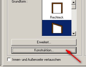

Hallo, kann mir jemand helfen? Möchte inVicado eigene Tüprvorlagen einrichten. Leider ist die Änderung der Flügelhöhe und -breite numerisch nicht möglich (gegraut). Wie kann man dies ändern?

Die Flügelhöhe und Breite stellen Sie sowieso in Reiter Geometrie ein

im Reiter Geometrie kann ich aber nur die Größe des gesamten Türelementes angeben. Ich möchte aber die einzelnen Flügel numerisch bestimmen

Hallo erst mal!
Wie schon festgestellt wírd im Hauptfenster erst mal die Grundform der Öffnung und deren Abmaße eingestellt!
Spezielle Türblätter(teile) und deren Details (Farbe, Form, Beschläge etc.) sind dann unter Konstruktion (Bild 1) zu finden.
Nach Auswahl (Bild 2 Nr. 1) eines "Flügels, Blattes o. was auch immer" und Anwendung der in Bild 2 Nr. 2 verfügbaren Elemente kann man sich sein benötigtes Türblatt "basteln" bzw. einteilen.

Hallo    IBBS,
wie in Bild 1 zu sehen habe ich ein dreiteiliges Türelement angelegt. Bild 2 unter Konstruktion, Bild 3 zeigt die Eigenschaften des mittleren Teils. Hier sind die Werte 100,12+206,00 gegraut und lassen sich nicht ändern.
Gibt es einen Weg hier eine numerische Eingabe zu ermöglichen?

Hallo cpady,
bei Mehrteileigen Türelementen
wird die Flügelgröße bei dem Pfostendialog eingestellt

erstellt am: 04. Dez. 2006 14:57    Editieren oder löschen Sie diesen Beitrag!  <-- editieren / zitieren -->   Antwort mit Zitat in Fett Antwort mit kursivem Zitat
Original erstellt von Plotter2002:
That's it! Der Pfosten als Objekt ist schon etwas schlecht zu erkennen! Ansonsten ist es denkt ich mal verständlich! Koordinatenursprung links unten!
Flügel entsteht zwischen Pfosten/Riegel!
Füllung entsteht zwischen Rahmenpfosten/Rahmenriegel!
