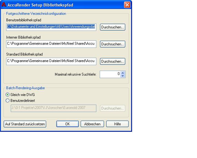

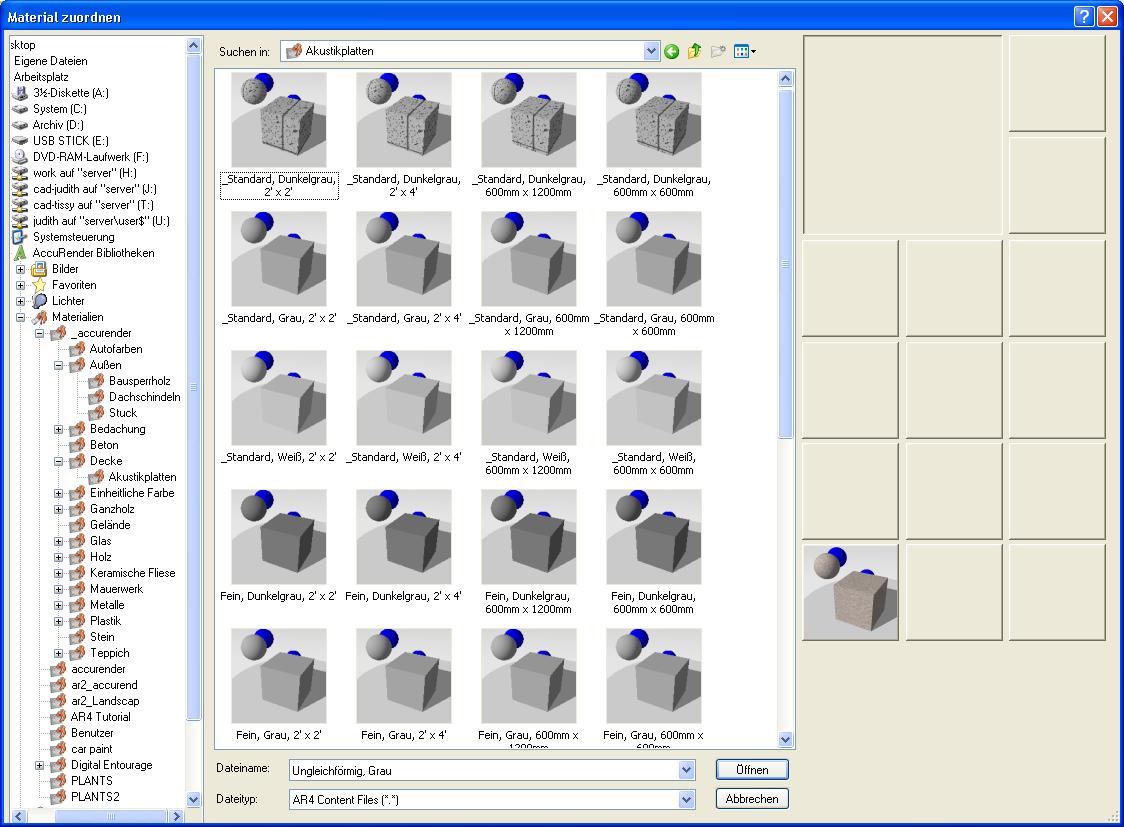

Ich häng mal was an , vielleicht wird das Problem dann klarer.
Also das erste Bild zeigt die Pfade an, wie sie bei der Installation angegeben wurden.
Das ist bei mir auf dem Laptop genau wie auf dem PC in der Firma.
Dann sieht man auf dem zweiten Bild, daß das 5. Material keine Map zeigt.
Erst im Bearbeitungsfenster erscheint es dann und man muß neu abspeichern.
Wie gesagt, hier wird der Pfad c:\accuren2\BITMAPS\...
angegeben, der NICHT bei der Installation angelegt wurde.
Den habe ich mir nachträglich kopiert.
Ich kann diesen Pfad natürlich jetzt angeben, aber dann stimmt er eben NICHT mehr mit dem auf meinem Labtop überein !?
Also da kann doch irgendwas nicht stimmen ?
Bin ratlos.Judith.
