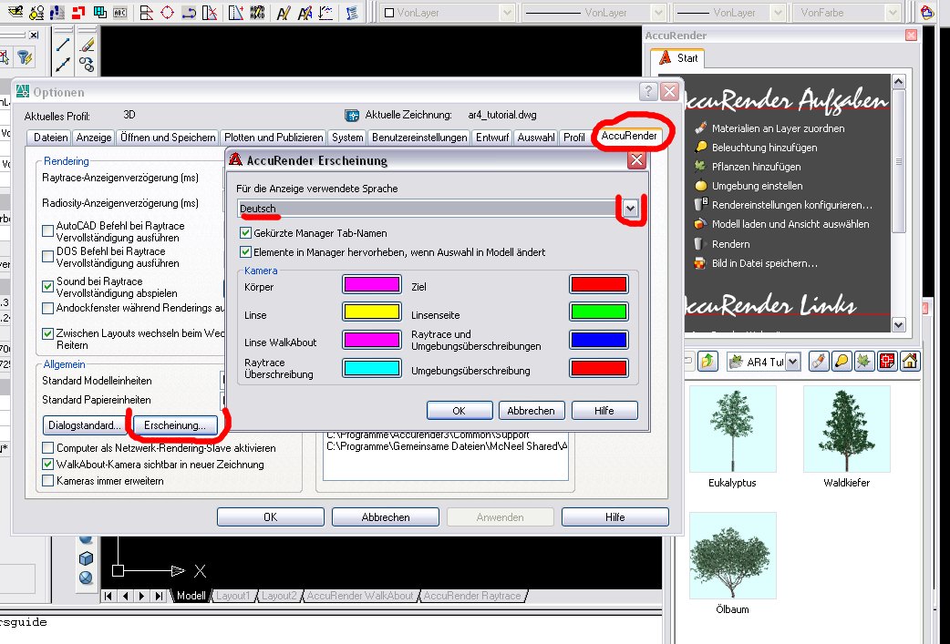

Hallo Alf-1234 !
Bin totaler Neuling in AR4   und habe heute versucht mir mit Hilfe einiger hier veröffentlicher Patches, die deutsche Bedieneroberfläche auf Acad2007 zu installieren. Leider tut es das nur im Abrollmenü, die ganzen Managerfenster sind weiterhin in Englisch genau wie die Materialbibliotheken, etc.  Ist das nun normal oder kann ich das irgendwie ändern ? Das Benutzerhandbuch habe ich in deutsch, die Hilfe unterm Accurender Menü ist dann wieder Englisch.
Falls Du einen Tipp hast wäre ich sehr dankbar, ansonsten beiß ich mich weiterhin selber durch.

Hallo Judith,
ja, das kann man ändern, in dem man in den Optionen unter "Erscheinung" - die Sprache auf "Deutsch" umstellt.
Danach erscheinen die Untermenüs in deutscher Sprache und die Hilfedateien sind ebenfalls korrekt verknüpft.
Grüße Karin

Hallo Karin !
Vielen vielen Dank, da wäre ich wohl nie drauf gekommen. Musste die "Erscheinungen" erst mal finden, aber jetzt alles supi.Das macht die Sache doch irgendwie viel einfacher. Das ist mir die volle Punktzahl wert.
