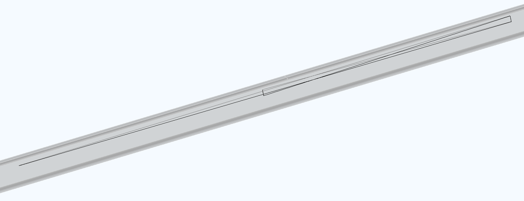

Hallo Zusammen,
In meiner NC Datei werden zusammenhängende Linien dargestellt, wo Körnerpunkte sind. So kann die Säge/ Bohranlage nicht arbeiten.
Wie bekomme ich sie weg? Habe im Management Tolls alles probiert.
Version ADS 2025

Es gibt im Managementtool die Möglichkeit die Körner als Kreise statt Kreuze darstellen zu lassen. Bringt das eine Änderung? Besteht das Problem grundsätzlich, oder nur bei einem Blech? Dort wo man die NC Daten erzeugt, gibt es auch noch ein Einstellungsmenü, wobei ich jetzt nicht wüste welche Einstellung dort helfen sollte.
Der Screenshot sieht aus wie aus einem Viewer. Könnte es sich um einen Darstellungsfehler im Viewer handeln? Wie sehen die DXF Dateien aus?

Versuche das Teil als "basierend auf Einzelteilnummern" zu erzeugen. Dann werden nur die Konturen und Löcher erzeugt.
Die Änderung kannst du unter den NC&DXF _ NC-Einstellungen beim Verhalten einstellen.
