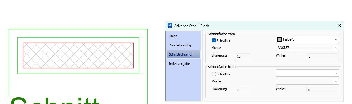

Hallo Gemeinde,
mal eine allg. Frage. Wie stellt Ihr WDVS / Dämmung da?
Kann man irgendwie die "Omega"-Schraffur in den Zeichnungen erzeugen?
Vielen Dank.
Viele Grüsse
Alex

Notfalls als AutoCAD Schraffur. Es müsste eine Schraffur für Dämmung in AutoCAD hinterlegt sein.

Das ist immer eine Frage des "wie oft braucht man das?"
Grundsätzlich würde ich sagen:
- Bleche nutzen mit einer speziellen Rolle (z.B. Dämmung)
- in den Datenbank eine Schnittschraffur hinzufügen (ANSI37) in der DETHATCHSETTINGS
- in den Zeichnungsstilen eine Darstellung für so ein Modellobjekt erstellen und als Schnittschraffur die vorher erstellte Schraffur einstellen
Einfacherer Weg für "mal": Blecheigenschaften auf der abgeleiteten Zeichnungen öffnen und dort die Schraffur einstellen.
