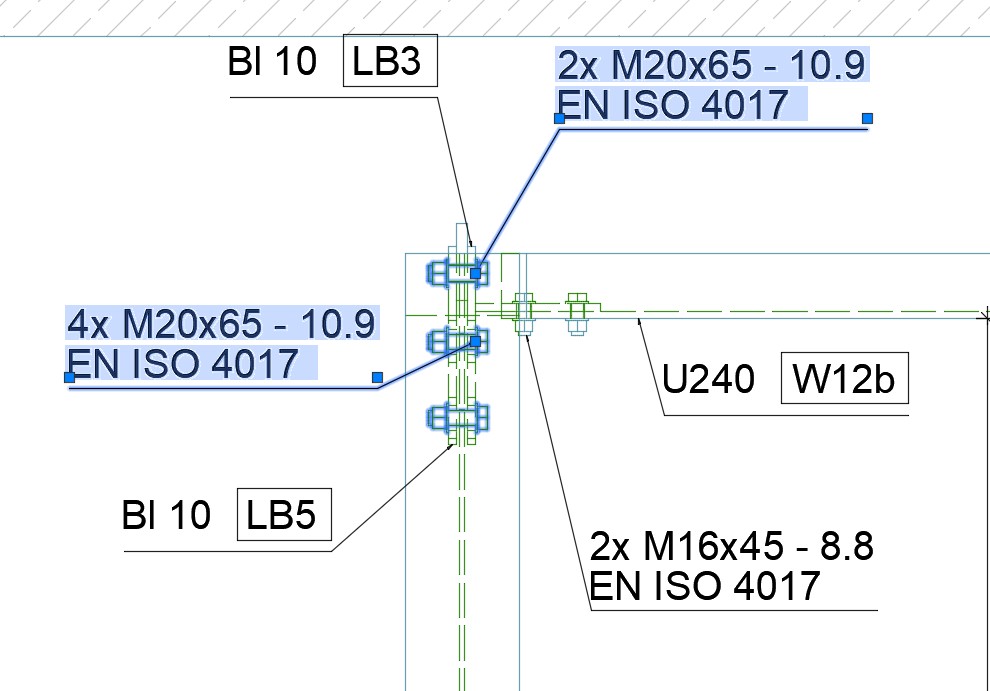

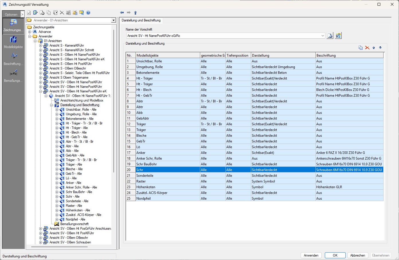

Hallo Gemeinde,
mir gelingt es nicht, verdeckte Schrauben zu beschriften zu lassen (Im Bild händig angezogen).
In der Zeichnungsverwaltung habe ich bei Schr. SichtbarVerdeckt eingestellt
Muss in der Datenbank noch irgendwo ein Haken gesetzt werden?
Vielen Dank.
Viele Grüsse
Alex

ScreenshotManagmentTools.pdf
probiere bitte den Haken in den Management Tools zu setzen

Das war's
Super, 1000 Dank.
