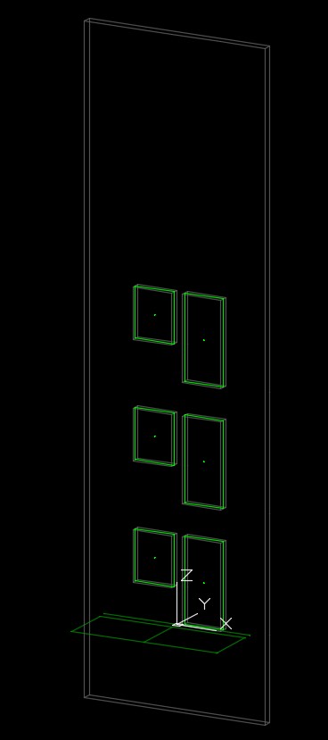

Hallo Gemeinde,
ich habe Ausschnitte in einer Betonwand erzeugt. Wenn ich die Wand nun verkleinern / vergrößern möchte, verschiebt es die Ausschnitte proportional mit. Gibt es eine Möglichkeit dass die Ausschnitte immer fix bleiben?
1000 Dank
Viele Grüsse
Alex

12x.dwg
Bitteschön.
Viele Grüsse
Alex

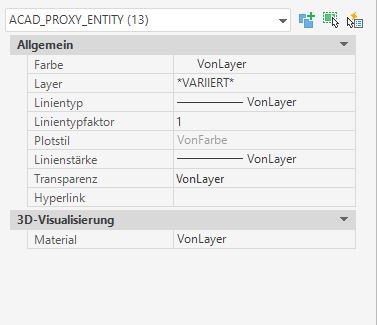

Hallo Alex,
da es sich um Proxy Elemente handelt, werden sie bei mir nicht angezeigt und kann sie auch nicht bearbeiten.

Nimm statt der allgemeinen Ausschnitte (für Bleche UND Träger), die für Bleche. Die schiebt es bei mir nicht mit.

Ja, das funktioniert.
DANKE für den Tipp
