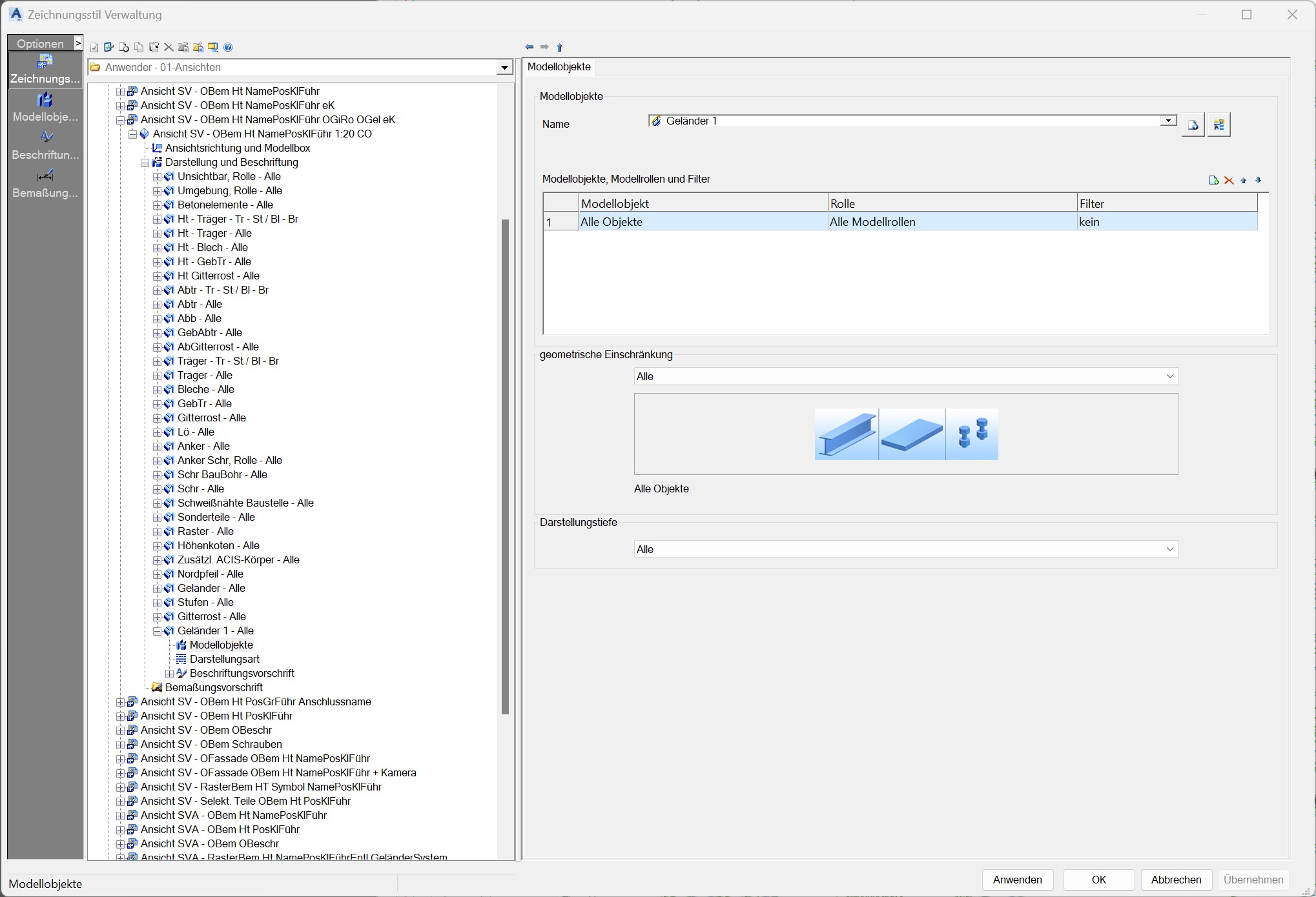

Hallo Gemeinde,
ich möchte einen Zeichnungsstil anlegen welcher ohne Gitterroste un Geländer ist.
Die Gitterroste und Stufen habe ich hinbekommen (Außer die Seitenplatten der Stufen).
Bei den Geländer bekomme ich das nicht hin.
Was muss ich einstellen?
1000 Dank
Viele Grüsse
Alex

die Darstellung und Beschriftung in den Zeichnungsstilen funktionieren wie ein Filter, wenn ein Objekt dargestellt wird also eine Zeile erreicht hat, dann geht das nicht weiter.
Heißt bei einem Geländer: das HT wird meistens im Handlauf oder Fußleiste definiert (schwerstes Teil).
Bedeutet bei dem Beispielbild, dass das Element schon bei der Pos. 5 ein positives Ergebnis hat: Träger ist Hauptteil. Damit hört die Suche auf und an die Pos. "Geländer1" wird gar nicht geprüft.
Diese muss vor HT Träger platziert werden.
