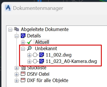

Hallo Gemeinde,
ich hab seit langem das Problem, das Pläne im Dokumentenmanager (DM) immer wieder im Ordner Unbekannt abgelegt werden. Nach dem aktualisieren wieder im Ordner Aktuell. Beim erneuten Öffnen des DM wieder im Ordner Unbekannt.
Kennt Jemand das Phänomen und hat eine Lösung?
Vielen Dank.

Das Problem haben wir auch, wir ignorieren das.

der Ordner Unbekannt entsteht immer dann, wenn AS die UPD Dateien nicht korrekt auslesen kann.
Liegt meistens an den Lese/ Schreibrechten der Ordnerpfade. Kommt häufiger vor, wenn auf onedrive oder ähnlichem bzw. Serverpfaden gespeichert wird.
Lässt sich immer testen, in dem man das Modell nimmt und im Lokalen "Dokumente" Ordner ablegt. Dann im Details Ordner alle upd Dateien löschen und die Zeichnungen aktualisieren (dadurch entstehen neue UPD Dateien).
Wenn dann das Problem nicht auftritt, dann hat man das Problem schon eingegrenzt, denn in diesem Pfad hat der Anwender immer Vollzugriffsrechte.
