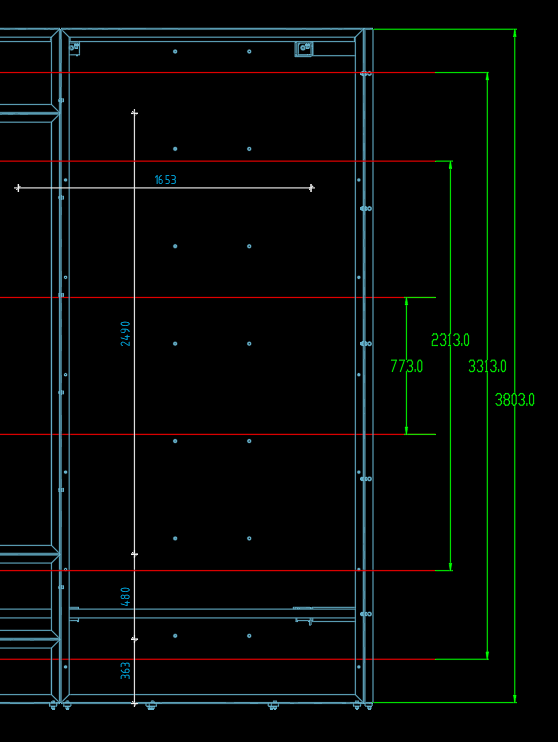

damit meine Profile symetrisch aufgeteilt sind und der Kollege beim Zusammenbauen nicht auf die Bohrungen aufpassen muss, suche ich eine Möglichkeit eine Verschraubungsreihe mit unterschiedlichen Bohrungsabständen zu erstellen. (siehe Bild)

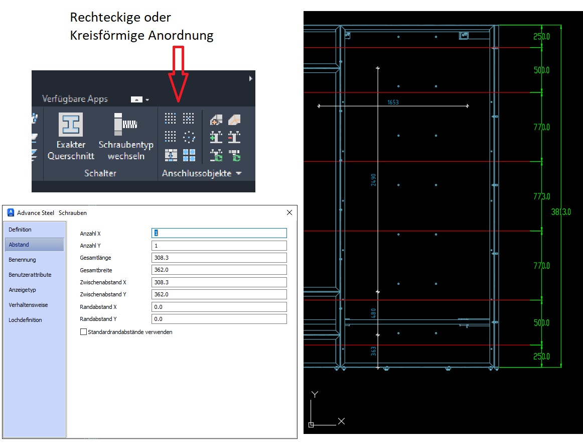

Bei gleichen Abständen kann ich die gegebene Funktion Rechteckige Anordnung verwenden und mit den gewünschten Randabständen versehen. Das brauche ich auch für die anderen Winkel aber eben nicht in der Y-Achse.
Vielleicht kann mir jmd. von euch einen Tipp geben ob es dafür eine Funktion gibt oder wie Ihr das realisieren würdet.
Meine Bohrungen sollen jeweils von außen 250mm, 750mm und 1520mm sein damit in der Mitte 773mm Lochabstand übrig bleiben.
Mein biser erster und einziger Ansatz war das gewünschte Muster als Rechtecke aufzuzeichnen und dann jede Bohrung einzeln setzen. Aber das ist doch etwas zu umständlich bei der Menge an Verschraubungen.
Würde mich freuen wenn einer einen Tipp für mich hat.

Du wirst wohl mehrere Schraubenbilder übereinander legen müssen. Mir ist das keine andere Lösung bekannt.

Danke für die Antwort, auch wenn ich auf eine bessere Lösung gehofft habe.
Dann werde ich wohl pro Profil 3 Schraubenanordnungen machen um mein gewünschtes Ergebnis zu erzielen. So kann ich immerhin jedesmal das Profil als Rechteckvorlage verwenden.
Falls einer noch einen Tipp hat immer gerne.
