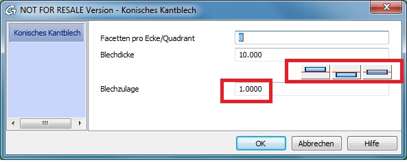

Hallo.
Muß mich schon wieder ans Forum wenden.
Wenn ich ein konisches Kantblech erstelle (via zwei Kreise, zulaufend [Kegel]),
so springt mir der "Endpunkt" ca 5mm weg, anstatt wie der "Startpunkt-linie" exakt auf meinem Kreis zu bleiben.
Gibt es dazu eine Einstellung / Variable, oder noch besser einen Trick mit dem ich
das Kantblech strecken kann???
Mit den Griffpunkten kann ich nur das Start-Endsegment verziehen.
Danke nochmals

Sooo.
Habs.
Man versetze eine Linie um die Dicke des Bleches und ziehe eine Linie waagerecht vom Endpunkt.
Dann den entstandenen Schnittpunkt für den Kreisdurchmesser nehmen und schwubbs hat man
den exakten Endpunkt.
Alles klar!?

haben Sie schon mal versucht, diese Werte zu verändern (siehe Anhang)?
Passt das Ergebnis dann nicht auch?

@UdoHaedicke
Leider in diesem Fall nicht,
aber mit der oben beschriebenen Methode funktioniert es
in unserem Fall einwandfrei.

Hallo Newcaddac,
mit diesen Werten können Sie festlegen, ob die von Ihnen konstruierten Polylinien die Außenseite, Mittellinie oder Innenseite des Kantbleches sein soll.

Aber das hatte leider in diesem Fall keine Bedeutung/Auswirkung da das "Ende" des Bleches immer zurück gesprungen ist. Also immer von der Endkontur weg.
Die Lage/Dicke des Bleches war OK.
