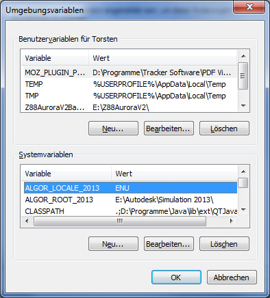

Moin Moin!
Gibt es wie bei Inventor die Möglichkeit Simulation 2013 als englische Version zu starten?
Die Startparameter von Inventor (/language=ENU) funktionieren hier nicht.
Torsten

Hallo Thorsten,
bei Win7 geht es wie folgt:
Start - Computer - Eigenschaften - Erweiterte Systemeinstellung - Erweitert - Umgebungsvariablen - Algor_Locale... - Bearbeiten.
Dann ENU für Englisch bzw. DEU für Deutsch eingeben.
Hört sich bei der Auflistung der Arbeitsschritte komplizierter an als es ist.
Werner

Hallo Werner!
Danke für Deine Antwort.
Ich habe es erstmal mit dem FEM vom Inventor gemacht. Daher war das Umstellen von Sim doch nicht nötig.
Es gab die Variable Algor_Locale nicht und so habe eine angelegt.
Leider funktioniert das nicht so, wie Du es beschrieben hast. Vlt. habe ich die Variable ja falsch geschrieben.

Dialogsprache umstellen
Hier ist die Lösung:
    Um Autodesk Algor mit einer anderen Sprache als der Betriebssystemsprache zu betreiben, folgende Schritte durchführen:
    - Eine Umgebungsvariable ALGOR_LOCALE_OVERRIDE im Systembereich einrichten.
    - Dieser den Wert DEU (deutsch), ENU (englisch), ESP (spanisch), ITA (Italienisch) oder FRA
      (Französisch) zuweisen
    - ALGOR neu starten
    Beispiel für einen Eintrag: ALGOR_LOCALE_OVERRIDE=ENU
    Wo werden Systemvariablen eingerichtet?
    In der Systemsteuerung, System, Registerkarte Erweitert, Schaltfläche Umgebungsvariablen, Bereich Systemvariablen.
Danke an speedy engineering
