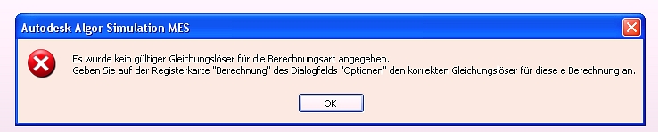

Ich habe ein Einstellungsproblem bei einer Knickberechnung.
Rohr 60x80x3 mit Fußplatte und Flanschplatte.
Länge: 2166mm
Berechnung von Hand habe ich bereits durchgeführt.
Mir gehts darum dies in ALGOR abzubilden und mir detailliert anzuschauen.
Wenn ich die Berechnung starten möchte, kommt folgende Fehlermeldung:
siehe Anhang.
Was muss ich einstellen bzw. welche Einstellparameter habe ich und warum muss ich dann diese wählen?

Hmm,
so eine Fehlermeldung hatte ich noch nicht.
Was für eine Analyseart willst du denn durchführen?
Kann es sein das deine Lizenz da nicht ausreicht?

Hallo Carsten,
im Wiki findest du den folgenden Beitrag dazu.
http://wikihelp.autodesk.com/Autodesk_Simulation/enu/2012/Help/0220-Setting_220/0289-Setting_289/0290-Nonlinea290/0381-Analyses381/0388-Advanced388/0397-Solver_O397
Ich hoffe das hilft dir weiter.
Beste Grüße
Matthias
