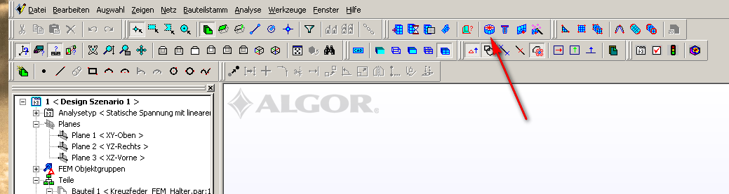

Habe schon so ein Thema im Inventor-Forum erstellt. Doch mit Inventor 2010 kann man das nicht wirklich analysieren.
Wäre super, wenn ihr mir da paar Tipps geben könntet.
Arbeite jetzt seit gestern mit Autodesk Algor Pro 2010.
Der Beitrag -->Pressverband
vielen Dank !
MfG. Pawel Sitko

Hallo Pawel,
also ich würde ungefähr so vorgehen:
- die Schrauben über die Bolt-Funktion mit der entsprechenden Zugkraft anbringen
- das Drehmoment über eine Spinne einleiten
- als Kontakt-Art Fläche (mit Reibwert) musst einfach mal ausprobieren)
Ob des jetzt so funzt, kann ich dir nicht sagen, aber ich würd's so versuchen...
Gruß Sunny

Ich versuche das einfach mal. Leider finde ich nirgend die Funktion ein Drehmoment einzuleiten. BZW. Spinne !!
MfG. Pawel Sitko

heißt auf englisch "create joint" (aber dreh dir jetzt nicht einen  )
