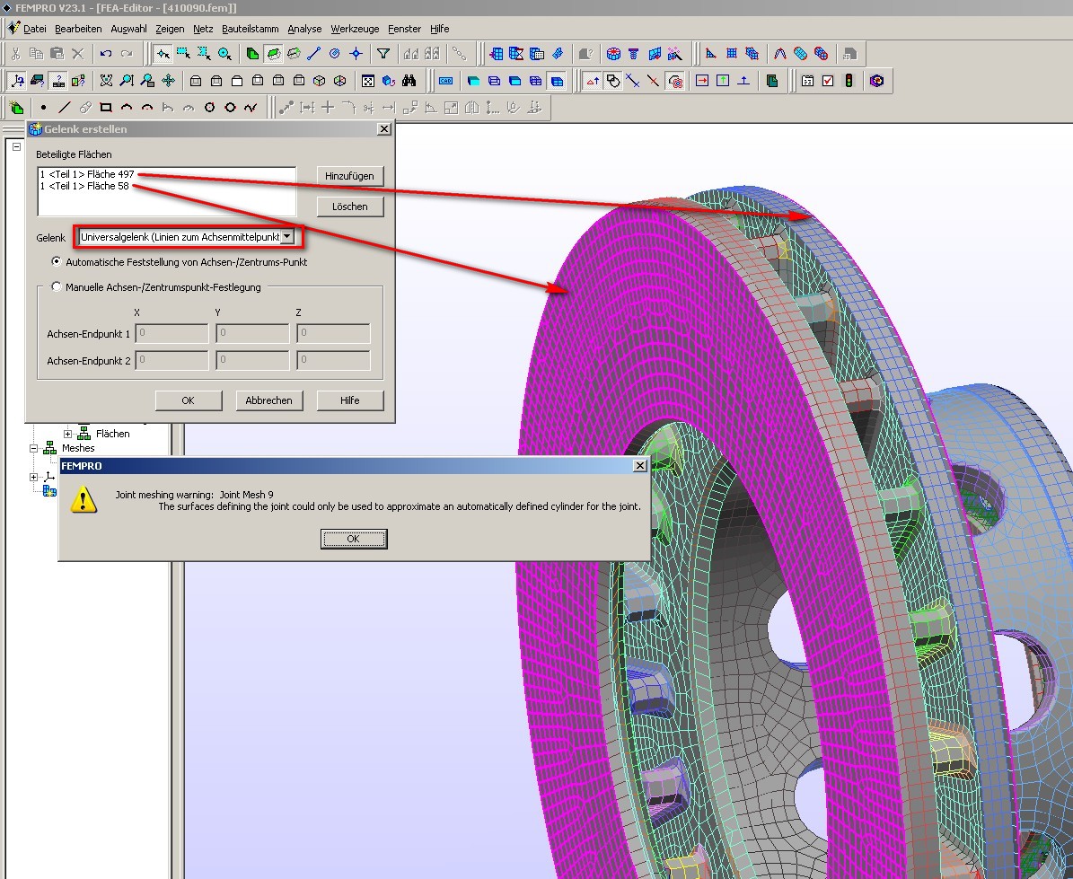

nachdem hier mal ein bischen leben ins Forum kommt, hätt ich da mal ne Frage!

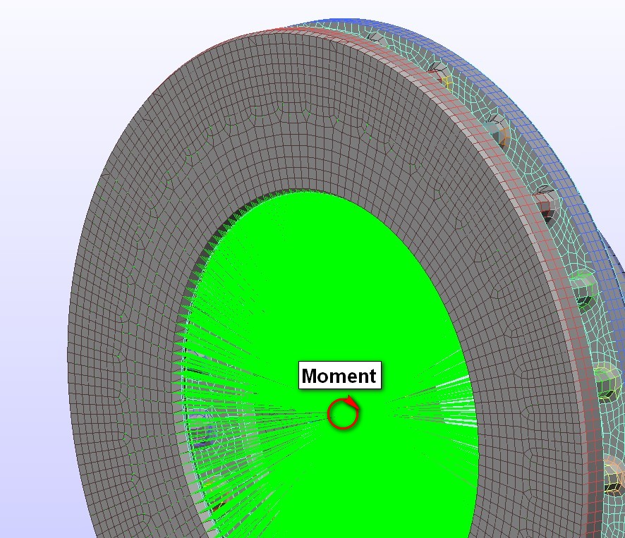

Ich möchte in einer Bremsscheibe eine Spinne erstellen, die von den beiden Reibflächen in den Mittelpunkt führt. Es erscheint eine Fehlermeldung (siehe Bild1). Nach dem Klicken auf OK, wird die Spinne trozdem erstellt und ich kann das Moment auf dem Mittelpunkt hinzufügen.
Nach dem Berechnen hab ich aber nur eine Spannung von 0! Woran kann das liegen?
Gruß Sunny

Die Fehlermeldung sagt aus, dass wenn du die hier in
deinem Fall eine Spinne, nur auf zylindrischen Flächen definieren kannst.
Aus meiner Sicht kannst du den inneren Zylinder als Auswahl verwenden und
dein Moment trotzdem aufbringen.
Bei deiner dadurch erzeugten Drehbewegung dreht sich dann
auch deine zuerst ausgewählten Flächen.
Ich nehme an, dass du dann an die Bremsflächen noch eine
bestimmte Kraft anbringen möchtest.
Korrigiere mich bitte, falls dies nicht so ist bzw. erkläre noch was du genau
rechnen möchtest.
Warum dein Ergebnis 0 ist, liegt vermutlich daran, dass
deine Spinne die gesamte Geometrie aussteift, da die Verbindungen
durch die gesamte Bauteilgeometrie durchgehen.
Warum aber die Spinne trotz der Fehlermeldung erzeugt wird,
wissen vermutlich nur die Entwickler.
Hoffe ein wenig geholfen zu haben.
Carsten

Hallo Carsten,
ich hab jetzt mal die äußeren Zylinderflächen genommen und damit geht es dann auch...
Aber mein unrsprünglicher Gedanke war, dass die Bremsbeläge das Verzögerungs-Moment über die gesamte Reibfläche einleiten (wäre halt realistischer). Das Auftragen der Bremskraft ist relativ uninteressant, da diese von beiden Seiten gleich ist und nur Druckspannung erzeugt.
Das die Spinne die ganze Geometrie aussteift glaub ich nicht, da die Bremsscheibe vorne am Flansch befestigt ist und somit den ganzen Zylinder-Bereich zum verwinden hat...
Gruß Sunny
