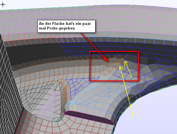

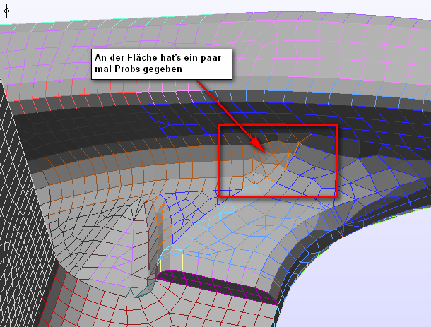

Ich hab bisher nur linear Berechnungen gemacht/gebraucht. Ich berechne hauptsächlich Guß-Gehäuse, Träger und andere Bremsenteile...
Zur Zeit hab ich ein paar Vernetzungs-Probleme bei einem Träger, aber manchmal muss man einfach ein bischen Geduld haben.

Der beste Weg ist, wenn du die automatische Vernetzung auf umstellst.
-->von Prozentautomatik auf absolute Netzgröße umstellst.
Des weiteren den Wert der Wiederholungen auf 0 setzen.
Nach der Einstellung auf absolute Netzgröße kannst du deine gewünschte Netzgröße auswählen.
Mit diesem Wert kannst du dann etwas spielen, wenn du Netzfehler hast bzw. dir das Netz so nicht ganz gefällt.
Du hast noch die Möglichkeit an bestimmten Stellen Refinement Points zu setzen.
Sollte es der Fall sein, dass du noch weitere Fehler hast, kannst du diese unter Ebenensteuerung anschauen.
Du kannst auch das Netz selber flicken, ist recht easy, wenn man es einmal gemacht hat.
Stell doch mal ein Bild rein und zeig mir die Fehler, vielleicht kann ich dir helfen.

also inzwischen hab ich das Problem gelöst. Hab mit dem Ebenen-Menü die Stelle gesucht und dann im 3D Modell ein bischen geändert, schon gings.
Aber des mit dem Netz flicken würd mich mal interesieren (hab zwar schon mal von gehört, aber hergenommen hab ich's noch nicht)... Angenommen ich hab eine Fläche wo Algor ein Problem hat, wie kann ich da händisch was flicken?

Das mit der Netzkorrektur ist eigentlich ganze easy.
So wie ich es in deinem Bild deuten kann, ist die Dreiecksvernetzung dein Problem.
Wenn die Elemente zu klein sind, kann es zu Problemen führen.
Lösung: Punkte "zupfen"-->verschieben
Button: Punktverschiebung (Icon mit grauem Punkt, schwarzen Pfeil und schwarzen Punkt).
Aktiviere die Funktion und zupfe/schiebe den Punkt auf den Punkt der dem Ursprungspunkt nahe ist.
Deine Vernetzung ändert sich dann.
Du musst nur aufpassen, dass keine Linien doppelt sind, ggf. löschen.
Versuch es mal mit den beiden Punkten-->im Bild mit gelben Pfeilen markiert.
Sollte dies nicht ausreichend sein, kannst du einzelne Linien löschen, d. h. du entfernst einzelne Vernetzungselemente und deine Fläche wird offen.
Dann fügst du einfach neue Linien ein (aufpassen, dass du auf der richtigen Schicht bist..), um z. B. etwas größere Vernetzungsflächen zu generieren.
Ist zum Erklären nicht ganze einfach.
Sollte du da mal ein Problem haben, dann frag bitte nochmal nach.
