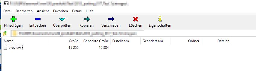

ich versuche auf das Vorschaubild vom NX File zuzugreifen.
In den früheren Versionen, z.B. NX 4, konnte man durch Umbenennen in das Format .7z und anschließendem Entpacken in 7Zip auf Attribute und auch auf das Vorschaubild zugreifen (siehe Anhang).
Ich arbeite mit NX12. Hier funktioniert diese Vorgehenseise nicht mehr.
Wäre für eure Hilfe bzw. Tipp sehr dankbar.
Wie kann man in NXOpen auf das Vorschaubild zugreifen?
VG
Alfred

Hallo Alfred,
such' mal nach GetPreviewImage, damit lässt sich ein Bitmap extrahieren.
Gruß, Michael

Hallo Michael,
danke für den Tipp.
Hat super funktioniert.
