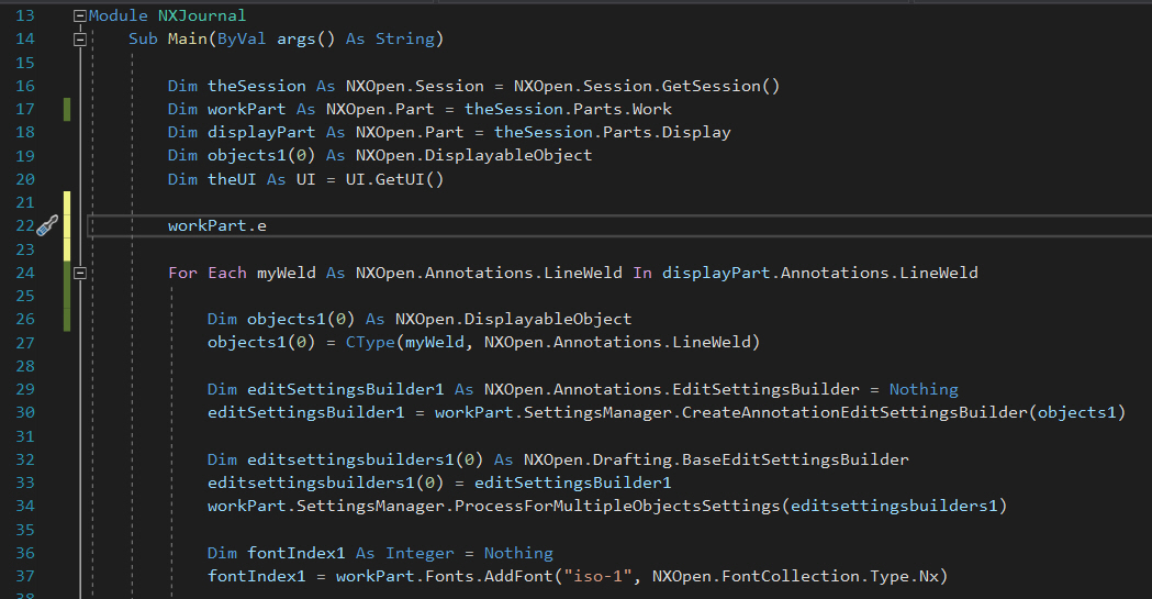

ich habe in VS unter Projekt folgende Verweise hinzugefügt:
NXOpen.dll
NXOpenUI.dll
NXOpenUF.dll
NXOpen.Guide.dll
NXOpen.Utilities.dll
NXOpen.Drawing.dll
Leider gibt mir VS so gut wie keine Vorschläge!?

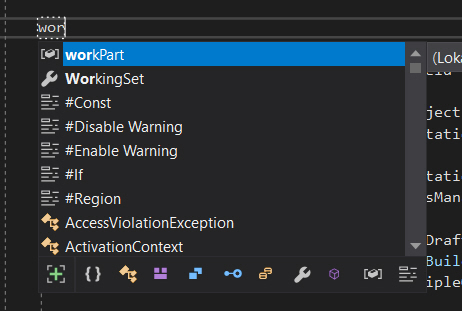

Schau' mal, ob das bei dir zumindest ähnlich aussieht wie im Anhang.
Bild 1: workpart.e -> Expressiongroups, Expressions ...
Bild 2: Hier sind die Referenzen zu sehen.

erstellt am: 03. Mai. 2023 20:20    Editieren oder löschen Sie diesen Beitrag!  <-- editieren / zitieren -->   Antwort mit Zitat in Fett Antwort mit kursivem Zitat    Unities abgeben: 1 Unity (wenig hilfreich, aber dennoch)2 Unities3 Unities4 Unities5 Unities6 Unities7 Unities8 Unities9 Unities10 Unities
Hallo Michael,
die Referenzen sind bei mir ebenfalls vorhanden.
Das "workPart" selbst kann ich aus der Liste auswählen,
bei workPart.e liefert VS allerdings keinerlei Vorschläge!?
Ich weiß, dass ich früher (schätze vor dem VS-Update) Vorschläge bekommen habe. Eine ellenlange Liste.
Bin wirklich ratlos!
Marc
"Das kann man so machen, aber dann ist es halt Sch...!"

Hallo Marc,
versuch's mal mit Ctrl +J oder such' im Menü nach dem Begriff Intellisense. Evtl. ist auch in den Settings was verkehrt. Im Zweifelsfall musst du dich eben mal durch's Menü kämpfen um wieder die Funktionalität wie vor dem Update zu bekommen. B.t.w.: Ein Update ohne Fallback gehört zu den Todsünden der IT
Oft hilft auch ein Blick in die Doku
Gruß, Michael

Hallo Michael,
wohl wahr, wohl wahr!
Mein anderer Rechner (ohne VS-Update) hat mir auf die Sprünge geholfen... Die LimeWelds spreche ich einfach mit "Welds" an!
Die Schweißsymbole sind somit erledigt.
Jetzt hänge ich noch an der Textlücke bei Durchmesserbemaßungen...
Ich würde gerne abfragen, ob das Präfix-Symbol einer HoleDimension auf Standard steht (also Durchmessersymbol) und ihm, falls dem so ist, eine Textlücke von 0.0 zuweisen.
Momentan findet mein Journal diese Bemaßungen aber noch nicht.
Es funktioniert nicht:
If editSettingsBuilder.AnnotationStyle.RadialStyle.RadiusSymbolType = NXOpen.Annotations.DiameterSymbol.Standard Then                  editSettingsBuilder.AnnotationStyle.RadialStyle.SymbolToDimensionTextDistance = 0.0
Wie kann ich das realisieren?

erstellt am: 08. Mai. 2023 17:37    Editieren oder löschen Sie diesen Beitrag!  <-- editieren / zitieren -->   Antwort mit Zitat in Fett Antwort mit kursivem Zitat    Unities abgeben: 1 Unity (wenig hilfreich, aber dennoch)2 Unities3 Unities4 Unities5 Unities6 Unities7 Unities8 Unities9 Unities10 Unities
Tja, nur ob er das nach einem evtl. mal erforderlichen Update auch noch kann!?
Jedenfalls muss ich VS am Laptop auch wieder so zum Laufen bringen, dass es mich unterstützt.
By the way: die Abfrage, ob die Ausdruck-Gruppe vorhanden ist, ist noch offen!
Ich bin aber gerade eher damit beschäftigt, die Schriften auf den Zeichnungen anzupassen!
Kann ich denn die Schnitt-Buchstaben überhaupt separat ansprechen? Der Filter in NX erkennt sie jedenfalls als "normalen" Hinweis,
somit werden sie im Journal auch entspr. behandelt und "falsch" eingestellt.
Ich probiere mal weiter...
