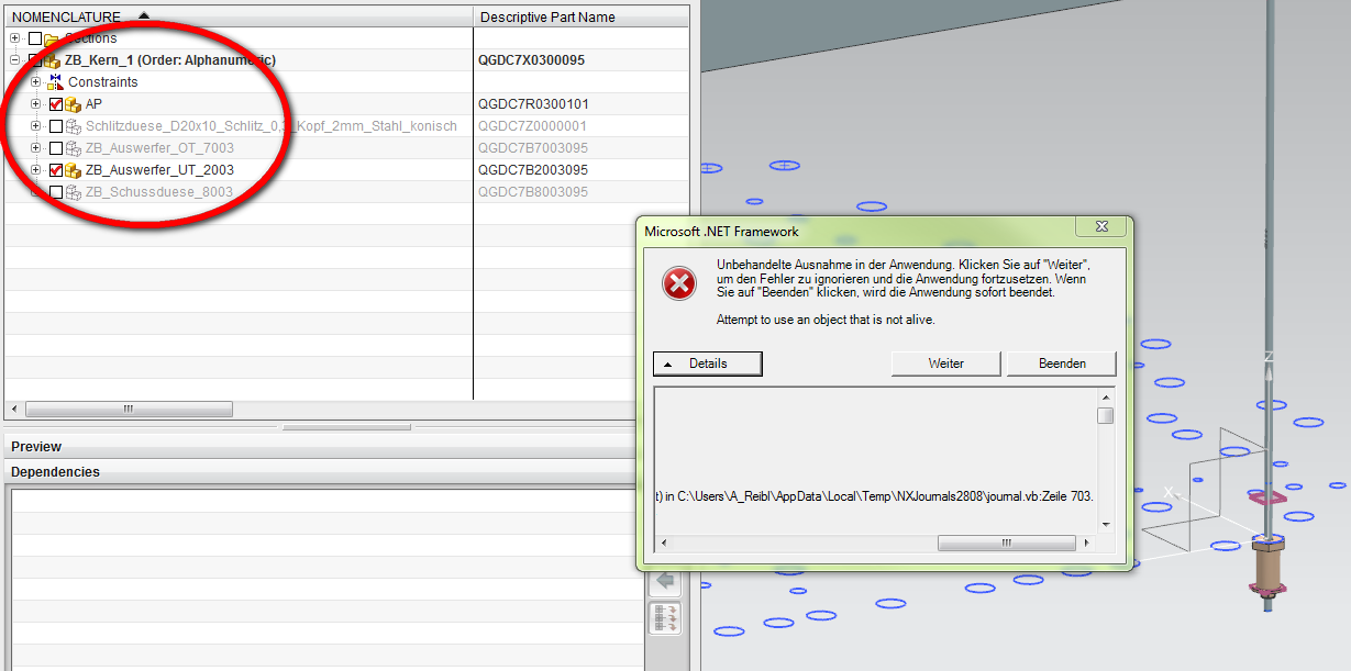

ich möchte in einer Baugruppe eine Komponente über MakeUnique neu erzeugen.
Ich habe auch schon einen Code, der eigentlich funktioniert. Die Komponente baue ich ein zweites Mal ein, und dann nutze ich den MakeUniqueBuilder. Die Komponente wird auch umbenannt, aber wenn ich danach mit der Komponente per Code etwas machen möchte (z.B. Speichern) kommt eine Fehlermeldung: Attempt to use an object that is not alive.
Sagt euch das etwas? Ich habe leider keine Ahnung, was ich da jetzt machen kann!
Im Anhang ein Bild der Fehlermeldung.
Ich habe es auch schon mit Speichern als... versucht, funktioniert auch, aber dann werden ja leider alle Instanzen der Baugruppe umbenannt
Vielen Dank schonmal!

Hallo pleudel,
die Antwort hast Du selbst schon gegeben:
Die Komponente wird auch umbenannt, aber wenn ich danach ...
Eine, wahrscheinlich (was steht in Zeile 703 ???) zuvor gesetzte Objektvariable verweist auf etwas, das zwischenzeitlich verändert wurde. Nach MakeUnique ist das alte Objekt nicht mehr verfügbar, die Komponente ist nicht mehr die selbe wie zuvor.

vielen Dank für deine Antwort!
So wie es scheint, habe ich da etwas durcheinander gebracht mit den Objekten.
Leider muss ich jetzt alle enttäuschen, die hier das gleiche Problem haben, und hoffen, hier eine Lösung zu finden.
Ich habe zwischenzeitlich gemerkt, dass Make Unique der falsche Weg für mich ist, und habe das Programm so geändert, dass ich die Komponenten klone.
Trotzdem Danke für die Hilfe!
