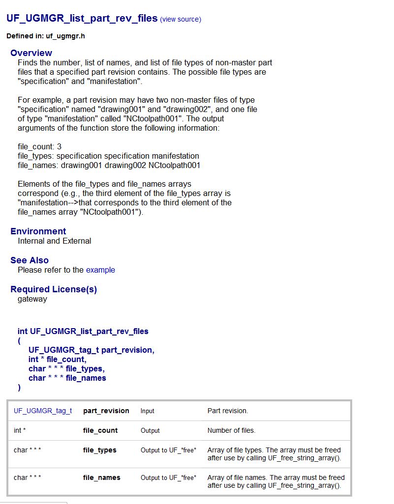

hallo zusammen
bin mich am einarbeiten in die ugmgr funktion, kann mir jemand helfen:
leider stolpere ich schon bei einem einfachen Befehl, wer kann mir auf die Sprünge helfen?
Option Strict Off
Imports System
Imports NXOpen
Imports NXOpen.UF
Module NXJournal
Dim s As Session = Session.GetSession()
Dim ufs As UFSession = UFSession.GetUFSession()
Dim lw As ListingWindow = s.ListingWindow
Sub Main()
Dim part_revision As String = "869604/00"
Dim file_count As Integer
Dim file_types As String()
Dim file_names As String()
' listen der
ufs.Ugmgr.ListPartRevFiles(part_revision, file_count, file_types, file_names)
' hier folgt dan die ausgabe im lw
End Sub
End Module
vielen dank im voraus....

Mit dem Parameter Part_Revison ist die Part Revision ID gemeint.
Die bekommst du mit
Code:
TheUFSession.Ugmgr.AskPartRevisionId(revisions[i], out revision_id);
und mit
Code:
TheUFSession.Ugmgr.ListPartRevisions(database_part_tag, out revision_count, out revisions);
und den database_part_tag mit
Code:
TheUFSession.Ugmgr.AskPartTag(ItemID, out database_part_tag);
du musst diche praktisch von oben nach unten durchhangeln...

hallo matthias-p
vielen dank für deine antwort, das hilft mir weiter.
aber ich habe trotzdem noch fragen, die ausgabe habe ich noch falsch:
--------------ausgabe-----------
database_part_tag = 172577
revision_count = 2
revisions = NXOpen.Tag[]
revision_id = System.Char[]
file_count= 2
file_types = System.String[]
file_names = System.String[]
-------------code--------------

Code:
Diese Elemente sind Arrays (zu Deutsch: Datenfelder). Diese musst du mit einer Schleife durchlaufen.
Anbei ein Link von Galileo Open Book...das sind Grundlagen der Sprache VB.NET
OpenBook

ok, bin ein stück weiter...
stimmt denn diese reihenfolge:
Ugmgr.AskPartTag
kann "Ugmgr.AskPartRevisionId" nicht übersprungen werden?
