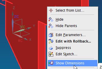

Hallo Thomas,
Ich möchte ein Maß in einem Part (das kann ein Teil oder eine Baugruppe sein) selektieren. Dazu muss ich die Maße aber erst sehen.
Deshalb möchte ich innerhalb meines Journals zunächst alle Maße einblenden.
Sollte dies nicht so generell möglich sein, wäre es auch eine Option, erst das Element zu selektieren und dann nur dessen Maße anzuzeigen.
(interaktiv ist dies nach Selektion eines Features und der rechten Maustaste mit "showdimension" möglich)
Ich habe zum besseren Verständnis einen Screenshot angehängt.
Thomas

Dimension.txt
Hallo Thomas,
War es nun P1 oder P25 oder gar P??
was suchst Du eigentlich?
Edit: Jedes Feature im Teil hat einen Method "ShowDimensions()"...
Wladimir

Hallo Wladlaw,
das ist genau das was ich gesucht habe. Danke.
Gibt es dazu auch noch den Gegenpart, mit dem ich alle Maße wieder ausblenden kann: "hidedimension" oder so ?
Jetzt werden die Maße angezeigt und ich kann Sie selektieren.
Was mir jetzt noch fehlt ist, wie ich von dem selektierten Maß den Namen (z.B.: P1) herausbekomme.
Hast Du da vielleicht auch noch eine Idee?

Hallo Thomas,
Frage 1 : Refresh od. F5
Frage 2 : Doppelklick od. Kontextmenü
Wladimir

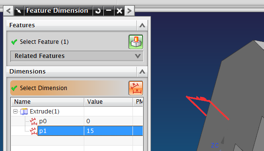

erstellt am: 16. Dez. 2013 10:58    Editieren oder löschen Sie diesen Beitrag!  <-- editieren / zitieren -->   Antwort mit Zitat in Fett Antwort mit kursivem Zitat    Unities abgeben: 1 Unity (wenig hilfreich, aber dennoch)2 Unities3 Unities4 Unities5 Unities6 Unities7 Unities8 Unities9 Unities10 Unities
Hallo Wladlaw,
das mit dem refresh konnte ich im Journal (workpart.Views.Refresh()) umsetzen und hat funktioniert. javascript:InsertSMI(' %20');
Ich bekomme aber nach wie vor nicht den Namen des Maßes im Journal heraus.
Sicher wenn ich ein Maß selektiere und im Kontextmenü auf "Edit Value" gehe, sehe ich dass das Maß den Namen "P1" und den Wert "15" hat.
Ich möchte aber den Namen "P1" im Journal zu einer Expression verarbeiten und suche daher einen Weg diesen heraus zu bekommen.
