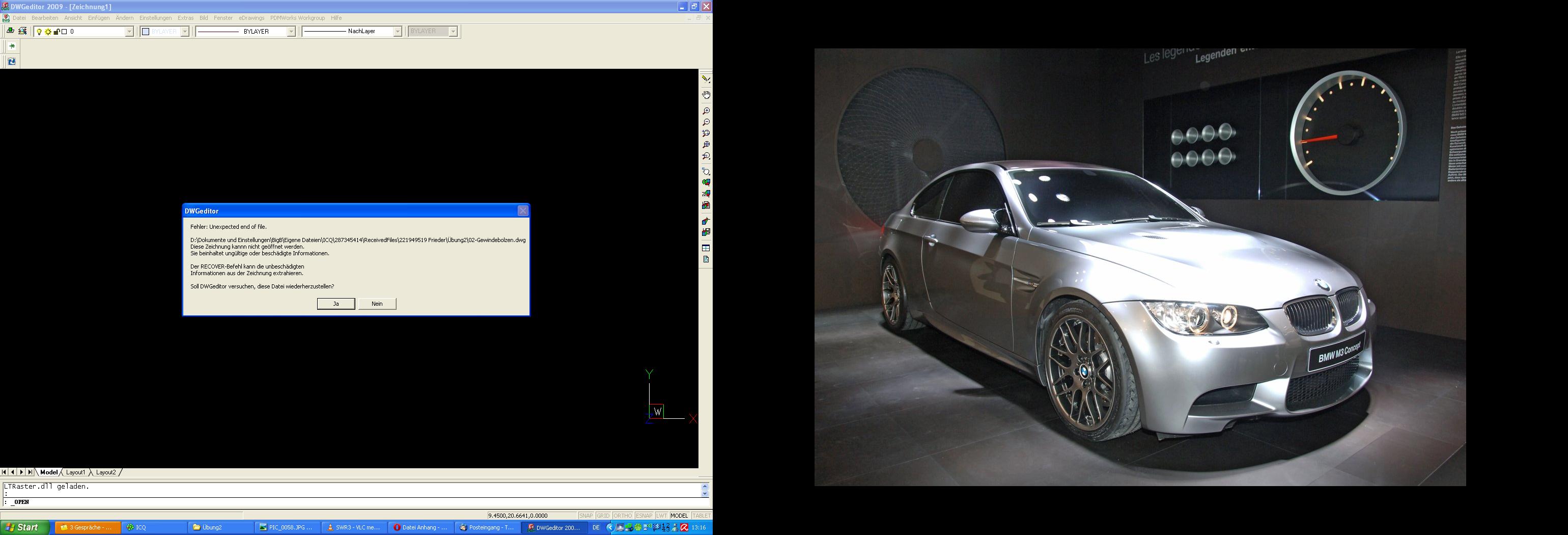

Hallo liebe CAD Gemeinde,
aufgrunddessen, dass der P III kein SSE 2 unterstützt läuft bei mir kein Autocad, wie es an der Uni verwendet wird. Darum habe ich versucht die Datei mit SE zu öffnen, jedoch erscheint die folgende Meldung, die ich als Bild abgespeichert habe. Gibt es da einen Trick, oder Konverter, der die Datei lesen kann. Ich habe auch im Anhang eine Datei, die in der Übung dran kam, und ebenfalls nicht geöffnet werden will. Vllt kann mir jemand helfen.
Hendrik

Hast mal versucht die Datei mittels RECOVER bzw Wiederherstellen zu öffnen?
Recover in der Befehlszeile eingeben und dann die Datei wählen.
