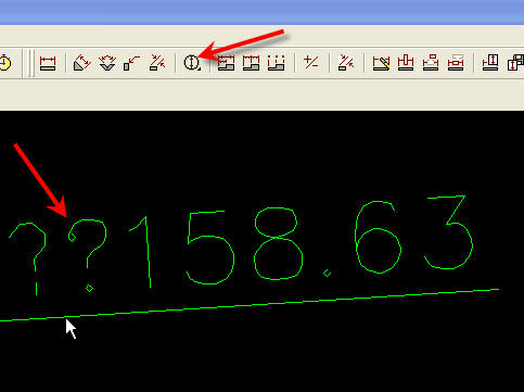

Hallo, kenne mich im Autocad nicht aus.
Klicke ich auf Durchmesserbemaßung kommt immer ein ?
Ich kann mit %%d Durchmesserzeichen machen aber sie kommen halt nicht automatisch ???
Was kann ich hier tun

Hallochen,
deine Bemaßung verwendet eine Schriftart, die kein Durchmesserzeichen kann. Geh in Einstellungen/Bemaßungseinstellungen und guck auf dem Register Text nach, welches Textformat verwendet wird.
dann gehst du in Einstellungen/Textformat-Explorer und stellst für dieses Textformat eine andere Schriftart ein, z.B. Century Gothic oder Isocp oder auch die Arial. Dann sollte das Durchmesserzeichen klappen.

Danke genau das wars. Units auf dem Weg
