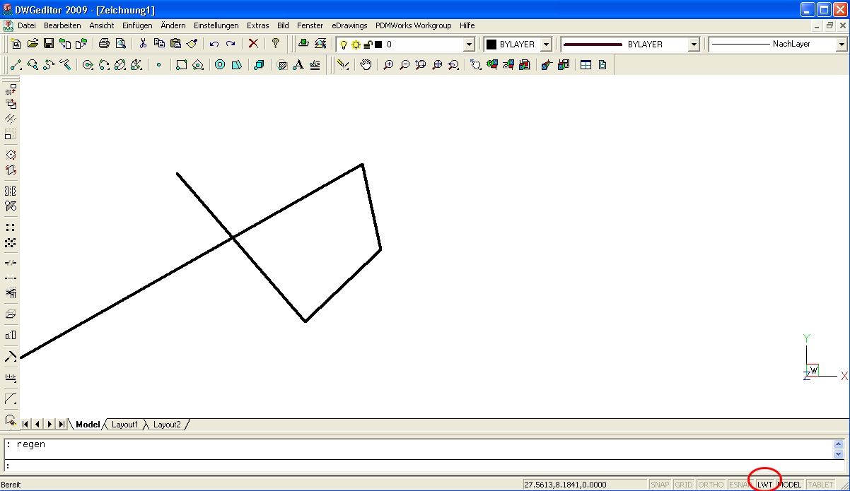

Hallo Zusammen!
Bin aboluter Anfänger im Editor und habe auch nie ACad gezeichnet.
Mein Problem: Wenn ich die Linienstärke dicker stelle ändert sich nichts in meiner Zeichnung. Gehe ich auf die Druckvoschau wird diese korrekt dargestellt.
Gibts da ein Häckchen dass ich setzen muss um auf der Zeichnung die selbe Strichstärke zu sehen wie in der Druckvorschau?
Besten Dank im Voraus!

Tip mal in die Command Zeile
LWDISPLAY
ein, dann Enter und dan on

Besten Dank schigga, funktioniert bestens.
Gibts die Kommandos irgendwo aufgelistet, sodass ich mir das nächste mal vielleicht selber helfen kann? Deutsche Hilfe gibts ja keine oder?

Ja, in der englischen Hilfe unter Attributes oder commands. Ist aber sehr mühsam....

oder in der Statuszeile doppelklick auf "LWT"

nochmals Hallo
nur zur Info
LWDISPLAY ist im eigentlichen Sinn kein Befehl sondern eine Systemvariable
anbei ein link zu einer Liste von AutoCAD Befehlen http://www.cadditions.de/Befehlsreferenz/Befehlsreferenz_A2k5.htm
