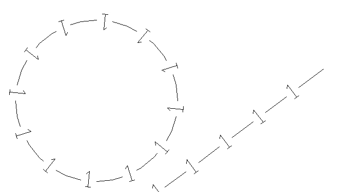

mein Problem ist, dass ich geren eine Linie erstellen würde, die wie folgt aussieht aber es einfach nicht auf die Reihe bringe.
-----------1---------------------------1------------------------------1------------------
(am liebsten währe mir eine duchgehende Linie mit den Zahlen dazwischen)
schon mal vielen Dank

erstellt am: 12. Mrz. 2009 20:38    Editieren oder löschen Sie diesen Beitrag!  <-- editieren / zitieren -->   Antwort mit Zitat in Fett Antwort mit kursivem Zitat    Unities abgeben: 1 Unity (wenig hilfreich, aber dennoch)2 Unities3 Unities4 Unities5 Unities6 Unities7 Unities8 Unities9 Unities10 Unities Nur für cap 10 Unities + Antwort hilfreich
Hallo Günter
ich weiß ja nicht wie lange Du schon von AutoCAD weg bist, aber
wir haben bei uns noch Ver. 2002 im Einsatz und da klappt das schon
nur scheint der DWG-Editor das nicht zu verstehen.

erstellt am: 16. Mrz. 2009 13:28    Editieren oder löschen Sie diesen Beitrag!  <-- editieren / zitieren -->   Antwort mit Zitat in Fett Antwort mit kursivem Zitat    Unities abgeben: 1 Unity (wenig hilfreich, aber dennoch)2 Unities3 Unities4 Unities5 Unities6 Unities7 Unities8 Unities9 Unities10 Unities Nur für cap 10 Unities + Antwort hilfreich
linientypen.zip
anbei ein Bild und die Dateien für die Linientypen
Der "Trick" ist in der AutoCAD Hilfe beschrieben
man benötigt für so etwas 2 Dateien eine Symboldatei in der, in diesem Fall, die Ziffer beschrieben wird und eine Liniendefinitionsdatei.
Heinz

Vielen Dank Heinz,
leider schaffe ich es immer noch nicht. Wenn ich die Dateien in mein DWG Editor Verzeichnis kopiere und die entprechendes Linie auswähle bekomme ich nur eine Strichlinie. Muss ich noch etwas anderes machen?

Hallo Cap
Du machst, meiner Meinung, gar nichts falsch, wie ich in meinem Posting vom "12. Mrz. 2009 20:38" geschrieben habe, versteht der DWG Editor das scheinbar leider nicht.
