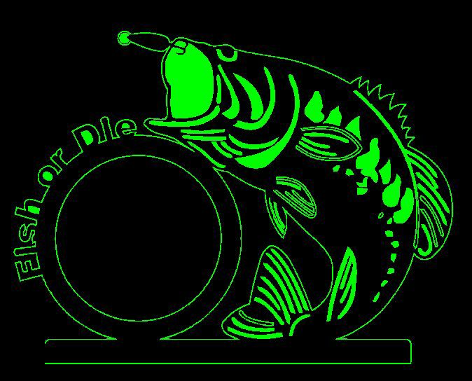

hallo forum
habe eine pdf - vektorgrafik mit aide-konverter auf "dxf" umgewandelt. die möchte ich gerne mit dwg editor aufmachen, leider sehe ich nur ein graues viereck. wie kann ich dieses graues viereck abschafen?
dann habe ich diese datei als autocad2004 dxf gespeichert. wie kann ich das speichern, damit die linien als linien gespeichert werden? jetzt sind die als "umrisslinien" gespeichert, ich meine die linien werden als flächen erkannt und es werden neue linien um diese flächen erzeugt.
danke und gruß
bihi

ach, wenn man das dxf ein wenig bereinigt, dass sieht man die Kontur um die es geht schon durchscheinen...
Versuch es mal damit...
Grüße Günter

fishordie.zip
Dsas DXF hat sich wieder ausgeklinkt... hier ist es...

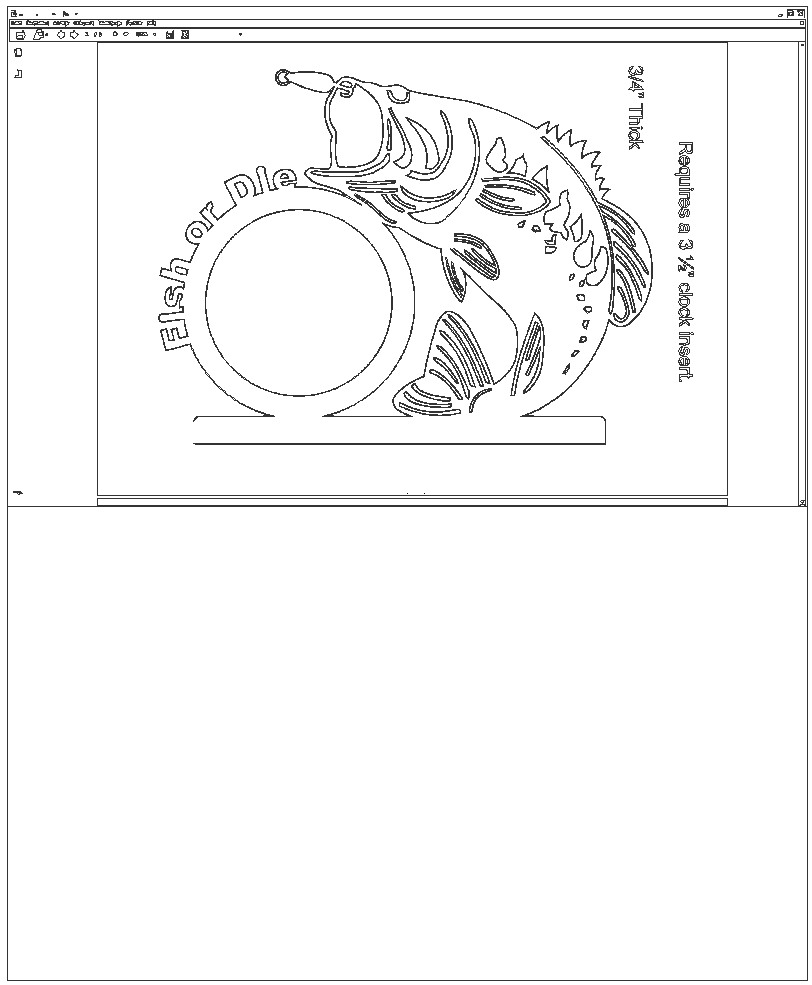

Hallo Bihi
also folgendes
in der DXF Datei sind Schraffuren die solltest Du löschen
und zwar so:
1. DXF-Datei einlesen
2. im DWG-Editor ind der Befehlszeile
(setq e (ssget "X" '((0 . "HATCH"))))
eingeben
3. im DWG-Editor ind der Befehlszeile
erase
eingeben
4. im DWG-Editor ind der Befehlszeile
!e
eingeben
5. im DWG-Editor ind der Befehlszeile
regen
eingeben
und schon erhältst Du das beigefügte Bild
Heinz
