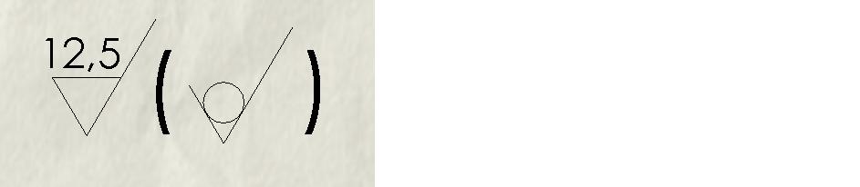

Guten Morgen zusammen,
kennt jemand einen einfachen Befehl für das Erstellen der Klammern so wie im angehängten Bild??
Ich für immer einen Text ein, den ich dann in Größe und Position so anpasse, dass es einigermaßen korrekt aussieht.
Aber das geht doch bestimmt auch schneller, oder ??
Danke für Vorschläge !!

Da die Anzahl der üblichen Kombinationen eher begrenzt ist, könntest du dir passende Blöcke schnitzen. Die Zahlenwerte kannst du per Attribut einfügen. Ich hab schon lange nicht mehr mit Acad gearbeitet, um dich passend anzuleiten, aber das geht im DWG Editor sicher genau so. -> guck mal in die Hilfe vom Editor

bearbeit.zip
anbei ein kleines LISP, dass für ein paar Standardangaben ausgelegt ist,
sollte kein Problem sein es an Deine Wünsche anzupassen
einfach alles ins DWGEditor Verzeichnis extrahieren
laden mit
(load "bearbeit")
aufrufen mit
Bearbeit
