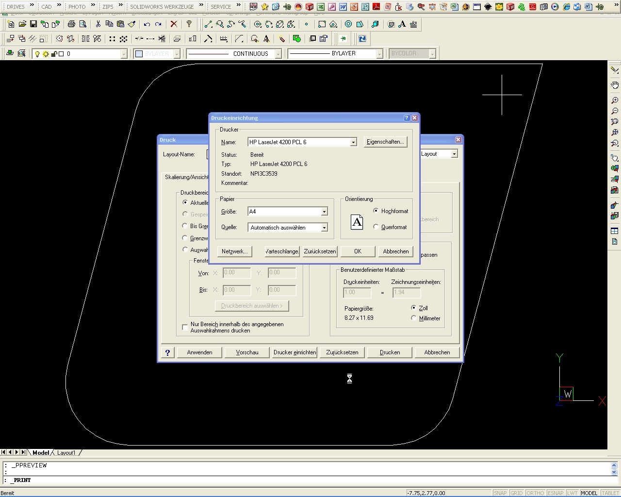

Hallo alle zusammen,
habe folgendes Problems!
ich muss öffters einige dxf/dwg-Zeichnungen in pdf. konvertieren.
Das habe ich bis jetzt immer mit einem pdf Drucker gemacht, aber es ist etwas zu umständlich. Es würde viel einfacher mit dem Befehl "PDF-Ausgabe" gehen.Das Problem ist das ich es nicht eingestellt bekomme alle Farben als schwarz auszugeben (ich verwende versch. Linienfarben). Demnach bekomme ich immer eine farbige pdf Zeichnung und z.B. gelbe Farbe auf weißen Untergrund ist fast nicht mehr zu sehen!

Keine Chance, Limitierung vom DWGE. DA wird dir nichts anderes übrig bleiben, als mit dem Drucker zu Arbeiten

Hallo Dimitri
prüf mal ob Du unter
Extras->Optionen->Pfade/Dateien->Druck-Stile
C:\Programme\DWGeditor\print styles
oder so ähnlich eingestellt hast
in dem Verzeichnis befinden sich nämlich standardmäßig zwei Druckstile
icad und monochrome
Beim Plotten wählst Du dann
Datei->Drucken->Erweitert
und die Druck-Stil-Tabelle "monochrom"
und schon wird alles in schwarz ausgegeben

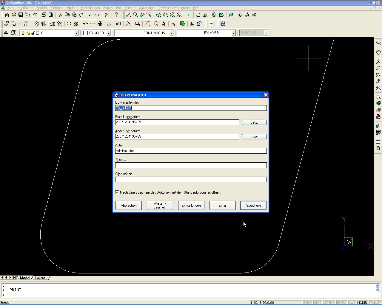

Hi Dimitri,
hast Du schon hier (Druckereinstellung) geguckt - normallerweise läßt ese sich verbiegen daß der Drucker SW druckt.
Ansonsten sage ich nur PDF Creator - dem ist gleich welche Farben deine Linien haben - PDF ist SW.

Ich hatte auch das Problem, beim öffnen einer Kundenzeichnung, die dann gedruckt werden sollte. Dank unseres Netzwerkhannes hab ich einen neue PDF-Konverter bekommen und das funktioniert super. Der voreingestellte Konverter ist sehr schlecht.
den hier hab ich genommen http://downloads.sourceforge.net/pdfcreator/PDFCreator-0_9_5_setup.exe?modtime=1198462249&big_mirror=0
