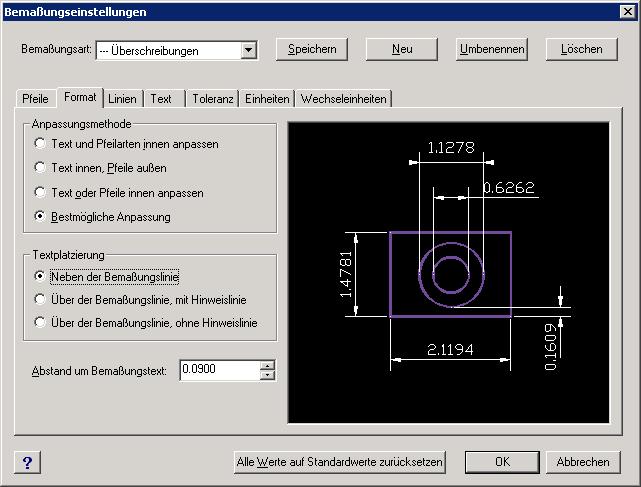

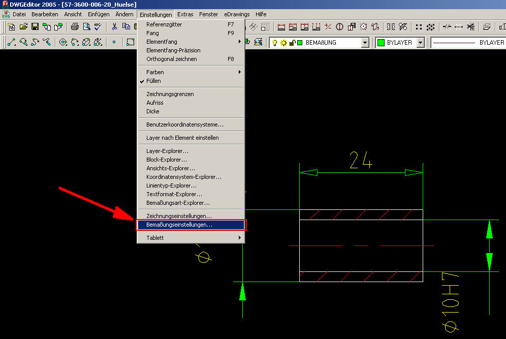

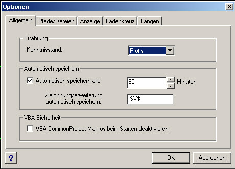

Hallo Zentrum der Arbeit ;-)
Ich hab hier mal 2 Bildchen drangehängt für die evtl. möglichen Einstellungen.
Grundsätzlich ist es so, dass diese Einstellungen (Bemaßungsaussehen, etc.) Dokumenteigenschaften sind, also nicht global einstellbar.
Man müsste also jede Zeichnung separat einstellen und speichern.
Um überhaupt an die Einstellungen zu kommen, muss man unter Extras => Optionen den Kenntnisstand "Profis" einstellen (lustig, oder?)
Danach kann man dann unter Einstellungen => Bemaßungseinstellungen (siehe Bild) die gewünschten Einstellungen, ähnl. wie in ACAD, vornehmen.
Ich hoffe, ich konnte ein wenig weiterhelfen.
Gruß Gogoslav

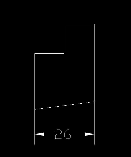

erstellt am: 08. Apr. 2008 10:36    Editieren oder löschen Sie diesen Beitrag!  <-- editieren / zitieren -->   Antwort mit Zitat in Fett Antwort mit kursivem Zitat    Unities abgeben: 1 Unity (wenig hilfreich, aber dennoch)2 Unities3 Unities4 Unities5 Unities6 Unities7 Unities8 Unities9 Unities10 Unities Nur für zentrum_der_arbeit 10 Unities + Antwort hilfreich

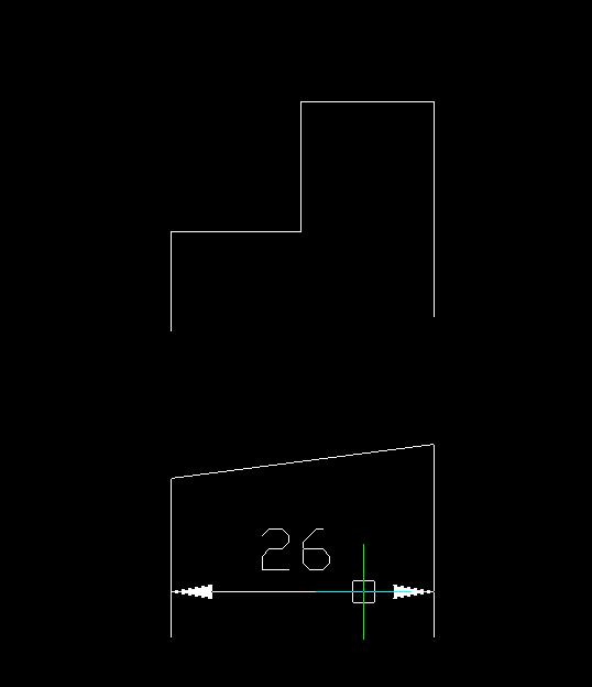

Ich verwende den DWGEditor, um Dateien zu modivizieren welche wir im TDM (ToolDataManagement) verwenden. Ich hab nun ein problem mit der Bemasung. Die Bemassung (Wert) wird mir immer in der Mitte der Masslinie angezeigt. Ich habe in den Einstellungen schon diverse Möglichkeiten ausprobiert. Bis jetzt bin ich nicht auf einen grünen Zweig gekommen. Kann mir jemand weiterhelfen, wie ich die Einstellungen vornehmen muss, damit der Wert nach der Bemassung über der Masslinie ist.
Hat das vieleicht etwas mit der Version zu zun? ich verwende SP3.0
Für eure Hilfe Danke ich.

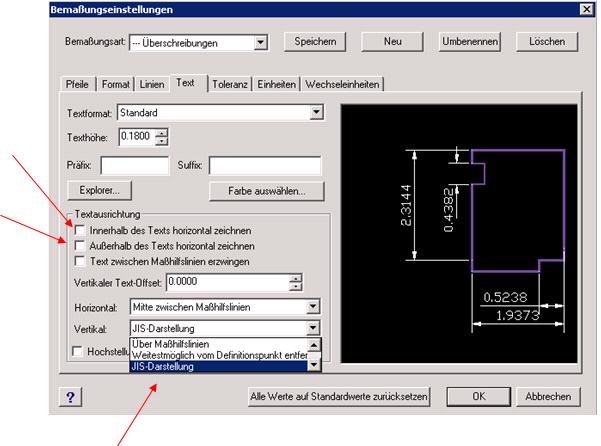

erstellt am: 08. Apr. 2008 13:53    Editieren oder löschen Sie diesen Beitrag!  <-- editieren / zitieren -->   Antwort mit Zitat in Fett Antwort mit kursivem Zitat    Unities abgeben: 1 Unity (wenig hilfreich, aber dennoch)2 Unities3 Unities4 Unities5 Unities6 Unities7 Unities8 Unities9 Unities10 Unities Nur für zentrum_der_arbeit 10 Unities + Antwort hilfreich
Hallo meez
Musst nur die 2 Hacken rausnehmen und auf JIS-Darstellung umstellen.(siehe Bild)
Gib Bescheid, wenn es funktioiert hat.
Grga77

erstellt am: 08. Apr. 2008 15:02    Editieren oder löschen Sie diesen Beitrag!  <-- editieren / zitieren -->   Antwort mit Zitat in Fett Antwort mit kursivem Zitat    Unities abgeben: 1 Unity (wenig hilfreich, aber dennoch)2 Unities3 Unities4 Unities5 Unities6 Unities7 Unities8 Unities9 Unities10 Unities Nur für zentrum_der_arbeit 10 Unities + Antwort hilfreich
Hallo targa77
Es hat leider nicht funktioniert. Das erste Bild zeigt die Bemassung vor dem "Click". Das zweite Bild zeigt die Bemassung nach dem "Click". Das dritte Bild zeigt die Bemassungseinstellung von meinem DWGEditor.
Kannst du mir noch mehr helfen? Würde mich sehr freuen, dieses Problem zu lösen.
Gruss meez

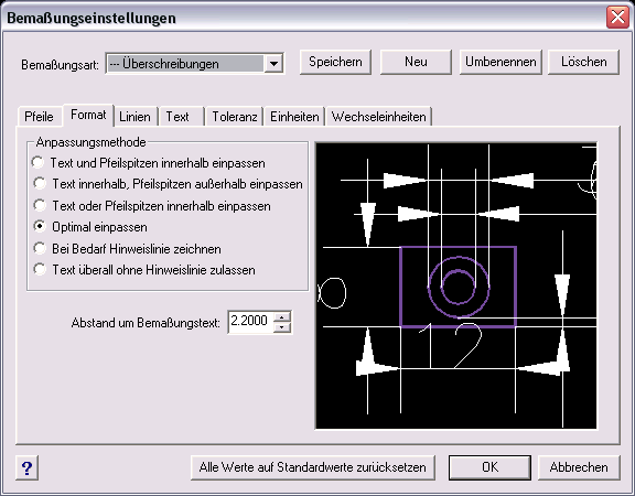

erstellt am: 08. Apr. 2008 15:26    Editieren oder löschen Sie diesen Beitrag!  <-- editieren / zitieren -->   Antwort mit Zitat in Fett Antwort mit kursivem Zitat    Unities abgeben: 1 Unity (wenig hilfreich, aber dennoch)2 Unities3 Unities4 Unities5 Unities6 Unities7 Unities8 Unities9 Unities10 Unities Nur für zentrum_der_arbeit 10 Unities + Antwort hilfreich
Versuch mal diese Einstellungen noch (siehe Bild)

erstellt am: 08. Apr. 2008 15:42    Editieren oder löschen Sie diesen Beitrag!  <-- editieren / zitieren -->   Antwort mit Zitat in Fett Antwort mit kursivem Zitat    Unities abgeben: 1 Unity (wenig hilfreich, aber dennoch)2 Unities3 Unities4 Unities5 Unities6 Unities7 Unities8 Unities9 Unities10 Unities Nur für zentrum_der_arbeit 10 Unities + Antwort hilfreich
Leider hab ich eine andere version als du. ich kläre mal ab, ob wir eine akutellere Version im Haus haben.
Auf dem Bild siehst du, welche einstellungen ich vornehmen kann.
Gruss meez

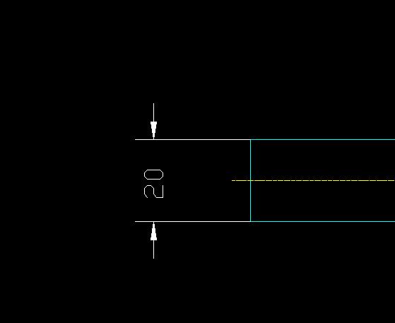

Hallo grga77
ich habe jetzt DWGeditor 2006 SP5.0
Die Bemassung funktioniert jetzt. Jedoch, wenn ich ein Radius vermassen will, dan wird der immer Gespiegelt dargestellt. Welche Einstellung, muss ich ändern, damit mir das Mass richtig angezeigt wird?

@meez
Versteh ich nicht ganz.
Kannst du mal ein Bild von dieser Bemassung posten.
