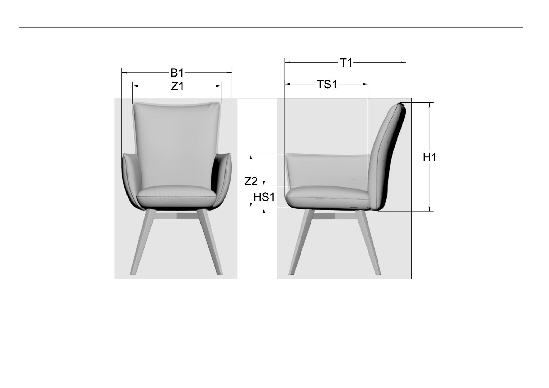

ich bin auf der Suche nach einem Programm, in dem die Möglichkeit besteht, ein Foto hochzuladen und dieses mit Maß.- und Begrenzungslinie auszustatten. Die Bemaßungslinie soll zusätzlich editierbar (Text) sein.
Grundsätlich möchte ich eine einfache Bedienung vorfinden und die Maßlinen sollen sich auf dem Bild leicht und frei einfügen lassen.
Bis dato habe ich so eine Möglichkeit nicht gefunden, durch ChatGPT bin ich auf Sketchup gekommen und möchte hier fragen, ob jemand bei diesem Wunsch helfen kann!
Grundsätzlich arbeite ich mit Inventor, eine Möglichkeit meine Wünsche zu bekommen ist im AutoCAD zu finden, leider ist das einfügen des Fotos und erstellen der Maßlinien sehr aufwendig und zeitraubend.
Ich würde mich freuen, wenn ich ein Feedback bekommen könnte!

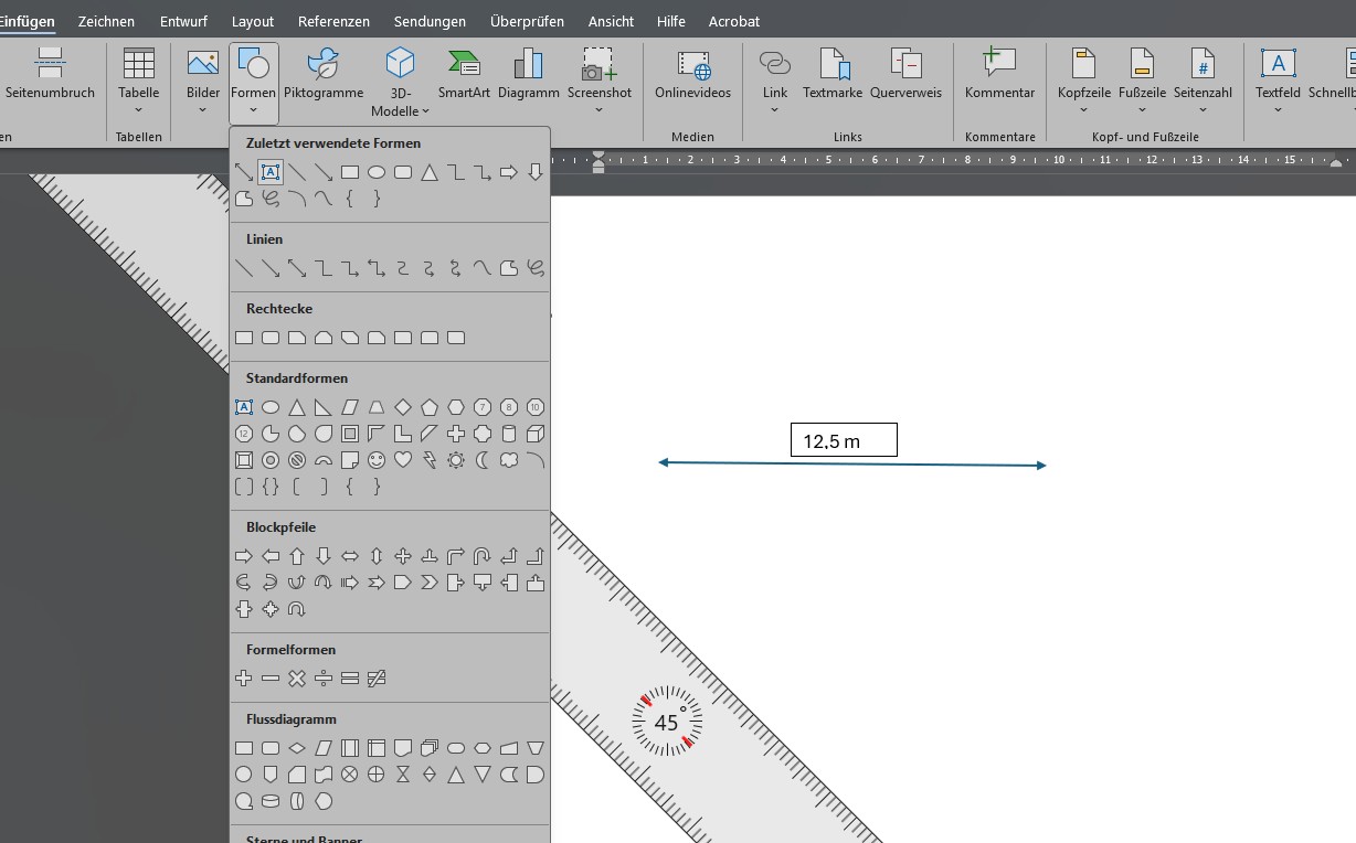

wenn es nur um 2-3 Bemaßungen geht, dann ginge das auch einfach in MS Word. Dort kann man BemaßungPfeile hinzufügen und zusätzlich Texte frei per "Textfeld" platzieren (s. Screenshot)
Soll es etwas professioneller sein, so wäre vielleicht auch "LibreOffice Draw" oder LibreCAD eine Idee (beides kostenfrei, da Open Source).
Mit SketchUP ginge sowas auch; das Tool ist jedoch eher für 3D Modellierungen gedacht.
Nachtrag: habe ich das richtig verstanden, dass Dir auch AutoCAD zu Verfügung steht?
Dort geht das im Grunde genauso einfach: Bilder via drag&drop aus dem Explorer in AutoCAD reinziehen. Skalieren über die Griffe oder übers Eigenschaftsfenster oder per Befehl "ausrichten"
und bei der Bemaßung am besten die "Lineare" oder "ausgerichtete Bemaßung" verwenden.
