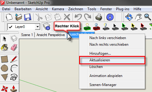

Ich bin Neuling mit Sketchup, habe mich schon etwas eingearbeitet, scheitere aber an der Druckausgabe. Ich möchte Sketchup für Bauplanzeichnungen von Flugmodellen verwenden.
Daher folgende Fragen:
1. Kann ich den Druckbereich irgendwie festlegen? Egal was ich mache, es kommen zunächst immer jede Menge Seiten, auch wenn ich nur ein Rechteck mit 40 x 40 mm am Nullpunkt gezeichnet habe. Dabei habe ich parallele Projektion vorgegeben und Anpassen an Seite abgehakt, da ich im Maßstab auf DIN A4-Blätter drucken möchte.
2. Ist es möglich, nur ein ganz bestimmtes Teil einer Konstruktion auszudrucken, auch wenn mehrere Teile gezeichnet sind?
Danke für Tips!

Hallo Simon,
& Herzlich Willkommen auf CAD.de
ja, man kann z.B. je Szene verschiedene Layereinstellungen vornehmen;
Planrahmen und Zeichnungsausschnitte etc. dann am Ende mit dem Tool "Layout" erstellen und damit (am besten) dann auch die Pläne drucken
Wie bist Du bisher vorgegangen?
Grüße Karin

erstellt am: 15. Mai. 2013 18:43    Editieren oder löschen Sie diesen Beitrag!  <-- editieren / zitieren -->   Antwort mit Zitat in Fett Antwort mit kursivem Zitat    Unities abgeben: 1 Unity (wenig hilfreich, aber dennoch)2 Unities3 Unities4 Unities5 Unities6 Unities7 Unities8 Unities9 Unities10 Unities Nur für SimonG 10 Unities + Antwort hilfreich
Hallo Simon,
ja, das Tool Layout gibt es meines Wissens nur mit der pro-Version (vielleicht einfach mal die Testversion runterladen?)
Das mit den Szenen müsste es auch in der Free-Version geben. Habe dazu mal ein paar Screenshots gemacht; so wirds vielleicht etwas klarer?
Um Objekte oder Objektgruppen auszublenden, empfiehlt es sich, die zusammengehörigen Objekte als Gruppen oder Komponenten zu speichern (Objekte markieren - rechte Maustaste); anschließend auf unterschiedliche Layer verteilen und in den jeweiligen Szenen/Registerkarten ein- oder ausschalten (+ aktualisieren per Rechtsklick).
Grüße Karin
