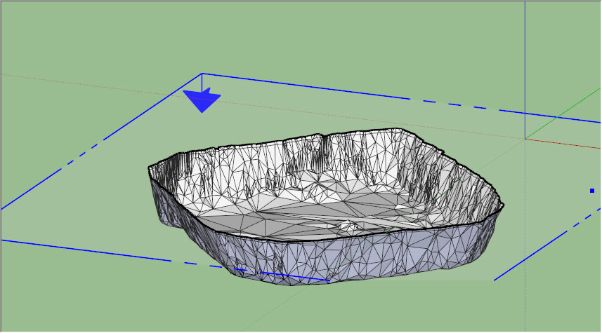

ich möchte ein digitales Geländemodell (3D-DGM) höhen-mäßig beschneiden. Ich kann eine horizontale Schnittebene anlegen und diese auch auf die Gewünschte Soll-Höhe verschieben. Kann ich nun auch den "abgeschnittenen Teil" meines Modells löschen?

müsste mit der Verschneiden-Funktion gehen, 'Schnittebene' als Geometrie/Platte erstellen und trimmen.

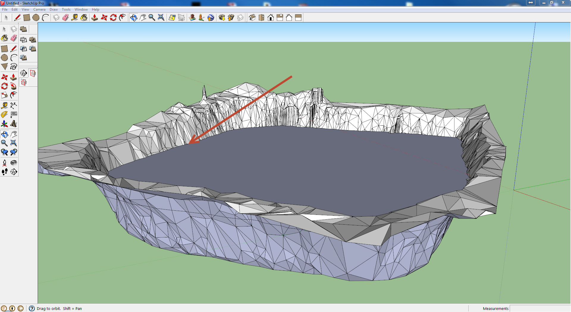

das hat schon mal gut geklappt. Ich habe jetzt mein Volumen durch eine Schnittebene gedeckelt und auch die Schnittkante wurde mit der Verschneiden Funktion sauber erzeugt. Nun möchte ich das Volumen, welches zwischen der Ebene und der durch die Vermaschung eingeschlossenen Bereich bestimmen?

erst ein Volumen erzeugen und dann im Dialogfeld "Elementinformationen" nachsehen.
Alternativ kann man auch thomthoms 'Volume Calculator' Plugin verwenden.
