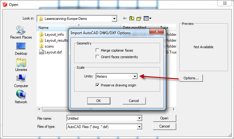

ich hoffe, dass ich hier richtig gelandet bin und mir jemand helfen kann.
Ich möchte meine dwg datei, die ich mit AUTO CAD Architecture 2012 erstellt habe in Sketchup importieren, um eine 3D Visualisierung daraus zu erstellen.
Nun habe ich das Problem, dass die dwg sich zwar imporiteren lässt, in sketchup aber winzig klein, kaum sichtbar ist. Die Einheiten sind sowohl bei der dwg als auch beim import in meter eingestellt.
Hat jemand ne Lösung? Das wäre super !!!!
Danke im Voraus  )))

Erkläre doch bitte etwas genauer, was das Problem ist. Was meinst Du mit winzig klein? Wenn Du ein Teil bemaßt, stimmt hier noch die Einheit?
War die Datei völlig leer, in der die dwg importiert wurde? Hast Du die dwg auf den Nullpunkt eingefügt oder mit original Koordinaten?
Fragen über Fragen...

...dann probier doch mal mm beim Import.
Ansonsten Referenzstrecke (deren Maß Du kennst) auswählen,mit Maßband abgreifen u. rechts unten wahres Maß eingeben > das skaliert das Modell.

beim Import auf Optionen klicken und dann entsprechende Einheit wählen.
