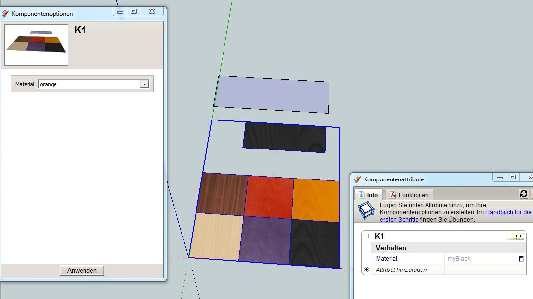

Ich hab in einem Modell eine lange Liste mit Material erzeugt, so das man dies aus einer Liste auswählen kann.
Ich würde jetzt gerne diese Komponentenoption auf ein anderes Modell übertragen, ohne das alles noch einmal abtippen zu müssen. Wie macht man das ?

hallo kmw!
mit kopieren würd ich sagen...

Materialliste.zip
Nicht sehr hilfreich, die Antwort, was kopier ich denn und wie ?
Ich hab hier mal ein kleines Beispiel mit einer Materialliste erzeugt.
In dem Beispiel sind 2 Komponenten, an K1 hängt die Liste mit 6 Texturen, auswählbar und anwendbar.
Wie kopier ich diese Liste nach K2  oder an ein beliebig anderes Projekt ? Stell dir vor, das sind nicht 6 Texturen sondern 100.
