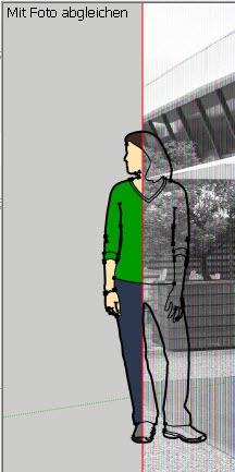

Wenn ich mein Modell in ein Foto einfüge, dann ist das Modell transparent. Wie kann ich diese Transparenz aufheben, so mein Modell das Foto überdeckt ?

OK, hier ein Bild.
Sobald ich Susan ausserhalb des Fotos ziehe, ist sie nicht mehr transparent, innerhalb des Fotobereiches schon und ich würde sie gerne nicht transparent vor dem Foto darstellen.
Um das zu reproduzieren, starte SU und importiere ein Foto und schiebe dann Susan an den Fotorand.
Mit röntgen kann man Susan zumindest etwas Farbe geben.
Ich könnte natürlich jetzt eine Wand hinter Susan aufziehen und das Foto draufsetzen, dann kann ich aber keinen Fotoabgleich mehr machen.
Mein Modell ist natürlich etwas größer und komplexer als Susan und es sähe genau richtig aus mit dem Foto, wenn es nicht transparent wäre.

Hallo KMW,
ich würde die Szene mit dem abgeglichenen Foto kopieren.
Dann eine Wand mit der Größe des Fotos erstellen, das Foto auf die Wand projizieren.
Wenn Du jetzt die Anicht ganz leicht drehst verschwindet das abgeglichene Foto aus dieser Szene, alle Teile sind wieder voll sichtbar, in der Ursprungsszene ist das Bild aber noch vorhanden.
Etwas anders fällt mir auch nicht ein.

Danke. Es ist kompliziert so und das Ergebnis sieht dann anders aus als gewollt.
Ich hatte gehofft, es gibt irgendwo eine Schalter, mit der man die Transparenz vor dem Foto aufheben kann. Aber dem ist nicht so, leider.

war selbst auf der Suche nach einer Antwort und bin hier gelandet. Da ich herausgefunden habe, wie es in Version 8 von Sketchup funktioniert, möchte ich euch teilhaben lassen.
Man kann in den Einstellungen der Stile das "Vordergrundbild" ausschalten und sieht so sein Modell auch beim Fotoabgleich.
Hier habe ich mal einen Stil zum runterladen erstellt.
