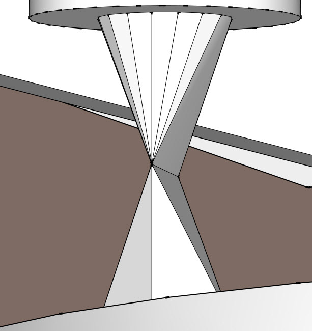

Es gibt einen Fehler beim Import von zylindrischen Bauteilen. Egal welcher Zylinder importiert wird, er kommt immer verkrüppelt an, ganz systematisch.
Die Linien treffen sich auf der Hälfte des Zylinders und ergeben eine Gerade statt eines Kreises, das sieht dann bei einem Rohr so aus, siehe Bild.
Das bedeutet das ich alle Zylinder komplett neu nachmodellieren muß, und ich hab viele zylindrische Bauteile.
Ganz klar ein Bug.

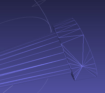

Ich hab mal versucht so eine 3ds Datei von rhino ins Meshlab zu importieren, bekomme aber nur eine Fehlermeldung: Error encounered while loading file: .. *.3ds
Error details: No vertex field found.
Daraufhin hab ich mal aus Sketchup eine 3ds Datei exportiert und dann ins Meshlab geholt. Das ging einwandfrei.

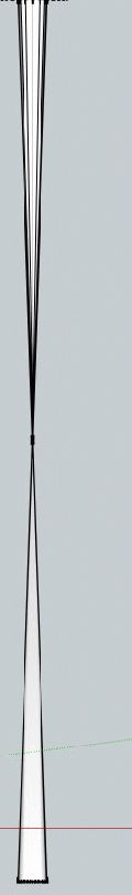

Ein typischer Zylinderfehler sieht dann so aus (siehe Bild).
Ob jetzt das Problem in rhino erzeugt wird oder in Sketchup, weiß ich daher immer noch nicht, aber mit Meshlab kann ich das auch nicht automatisch reparieren, daher mach ich mir grad die Mühe und modellier die offensichtlich fehlerhaften Geometrien in Sketchup neu.
Hier noch ein Bild von den Zylindern innerhalb rhino. Hier sieht das noch gut aus.
Wäre aber gut, wenn ich das Problem anders in den Griff bekomme.
Wie man in dem Bild sieht, sind alle Zylinder grundsätzlich komplett eingeknickt in der Mitte. Auch Zylinder mit größerem Durchmesser sehen schlecht aus, für die Darstellung meist völlig unbrauchbar.
Hier konzentrieren sich die Linien jeweils an 2 Seiten zu einem Punkt, siehe Bild 2.

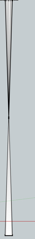

Im dritten Bild sieht man die Geometrie, so wie sie in rhino dargestellt wird. Wenns so in Sketchup wäre, wäre es perfekt.

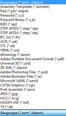

Ich find das doch immer interessant mit welcher Konsequenz man auf der einen Seite alle möglichen 3d Datenformate "entwickelt" aber man als Anwender dennoch auf keinen grünen Zweig kommt, wenn man zwischen verschiedenen Programmen 3d Daten tauschen will, weil hier wohl ganz bewußt drauf geachtet wird, das ja nicht und auf keinen Fall es brauchbare Austauschformate gibt.
Das hier kann SWXSolidWorks, siehe Bild.
