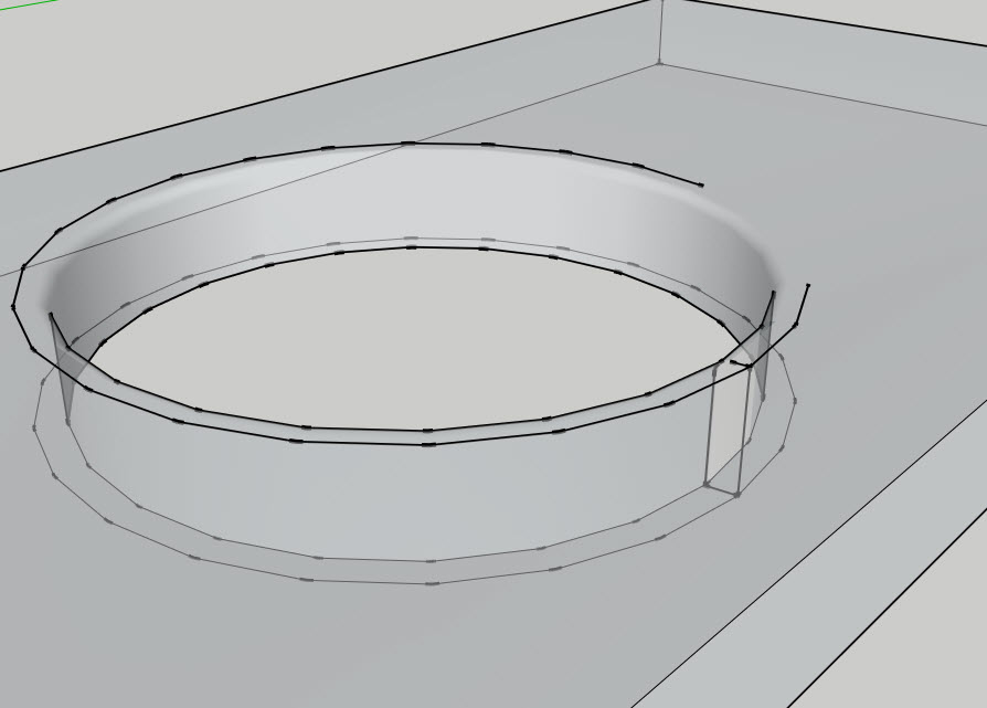

Wie rund kommt nicht wirklich rund im dwg an? Daß es optisch in sketchup anders aussehen kann ok, aber daß das dann falsch exportiert wird ist ja sehr schwach! Der Fertiger hat mir mitgeteilt daß ich ihm auch die Sketchup Datei schicken kann, der kann das also noch ggf. bearbeiten...sehr schön, wird dann schon hinhauen.
Danke für die Hilfe!
apropo rund...wie kann ich die kante des kreisrunden lautsprecherausschnittes nachträglich noch abrunden, quasi trompetenförmig? Sollte ja einfach gehen, ich komme aber nicht drauf.

Ich bin zwar noch noob, was modellieren in sketchup angeht, aber Kanten runden nachträglich ist schwierig, ich würd das anders herum machen:
Mach das Loch einfach etwas grösser und modellier eine Runde Kante hinzu mit dem Folgemir Werkzeug.
Danach löscht du die zusätzlich entstandenen Kanten.
Wie man eine Runde Kante erstellt findest du in diversen Tutorials, auch wie man das Follow-me-tool benutzt.
Im übrigen, was Kreise und Rundungen angeht, Sketchup kann das nicht, statt dessen werden immer Vielecke gezeichnet, grundsätzlich.
Du kannst das bei dem Kreis und der n-seitigen Vieleck-Funktion sehen. Das ist im Grunde genommen dieselbe Funktion und du kannst bei der Kreiserstellung die Anzahl der Seiten einstellen. Je höher der Wert, desto runder der Kreis aber auch desto größer die Datei. Es hilft also nichts, diesen Wert grösser zu machen, das führt nur zu anderen Problemen.
Mit Kanten mildern oder löschen erweckt man beim Rendern in Sketchup dann dennoch den Eindruck, das alles schön "rund" aussieht.

Also zwischenzeitlich habe ich noch einiges bestätigt bekommen bzw. herausgefunden. Scheinbar ist das tatsächlich so das SU einen kreis als vieleck darstellt, wurde ja schon erwähnt, aber wieso das auch bei der ausgabe als dxf etc. so sein muß ist mir ein rätsel und erstmal auch egal was SU ist (CAD hin oder her). Es wäre doch für die programmierer ein leichtes dieses runde "vieleck" wenigstens in der dxf als "kreis" auszugeben? Eine sache die wie ich finde programmiertechnisch angedacht aber nicht zu ende gedacht wurde. Sollte doch für den programmierer des programms kein hexenwerk sein. Optisch kanns ruhig vieleckig aussehen, das interressiert mich nicht sonderlich, aber wenigstens rund im dxf wäre pflicht wenn vom user gewünscht.
Herausgefunden habe ich auch noch daß man max. mit "s" scale die vielecke auf 1000 erhöhen kann, das was du wohl angesprochen hast. Das ist ja wenigstens etwas das ganze runder zu machen.
Achso, kann es sein das AutoCAD, was ja ein richtiges CAD programm ist, auch keinen "richtigen" kreis ausgibt? Dies teilte mir ein freund mit der sich fast sicher ist. Er kennt das programm aber hat noch nicht all zu oft damit gearbeitet.
Bezüglich dem nachträglichen abrunden der kreiskanten habe ich das geniale plugin "roundcorner" gefunden. Mit dem funktioniert das genialst! Daher ist dieses problem gelöst.

Yep, funktioniert aber nicht beim kreis daher ist das roundcorner tool 1. wahl
