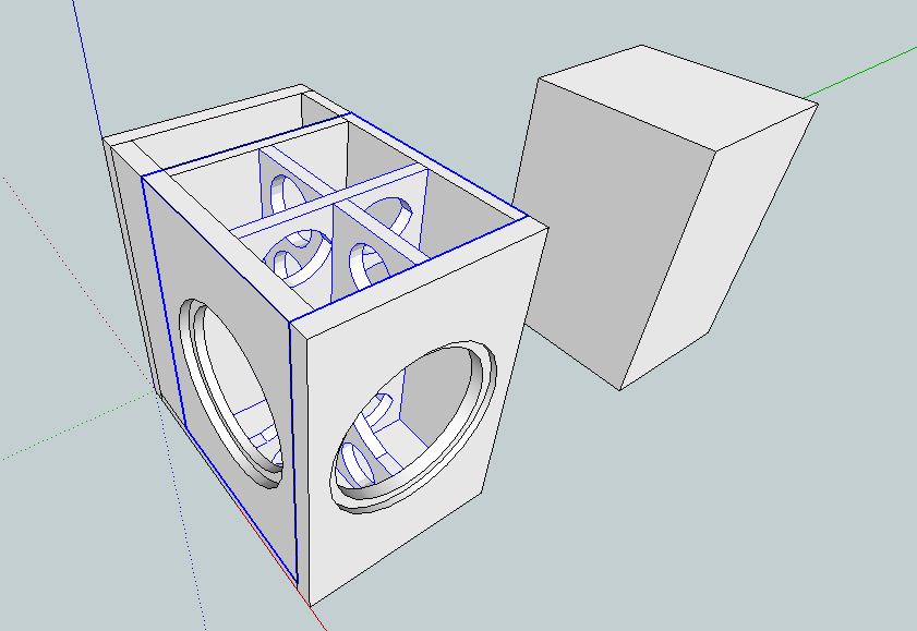

Ich bin neu hier und blutiger anfänger in sketchup daher hier mal meine 1. Frage:
Wie kann ich das volumen eines bestimmten teils anzeigen lassen? Ich habe hier ein subwoofergehäuse mit 2 kammern konstruiert und möchte mir nun das innenvolumen des gehäuseteils in welchem sich die verstrebungen befinden anzeigen lassen. Wie muß ich das machen? Ich möchte rein das innenvolumen abzüglich dem volumen der verstrebungen ansich natürlich.

2.) Wenn Du Sketchup 8 mit der Volumenkörper-Funktion hast, dann kannst Du so vorgehen:
D.h., Du musst aus Deinem Gehäuse ein Volumenkörper machen (Komponente).
Dann erstellst Du eine gleichgroße Komponente und ziehst von dieser das Gehäuse ab.
Rest ist das Innenvolumen. Volumenangaben kannst Du über "Elementinformation" abrufen.

So...ok....im prinzip habe ichs raus, ja, aber es funktioniert nicht ganz so wie ich es will.
Hier auf dem bild sieht man wie er die blaue linie auf die außenkante der seitenwand linnks+rechts legt...markiert habe ich aber die inneren kanten der seitenwand, also das lichte maß ich will ja nur das innenvolumen der lautsprecherkammer mit den kreuzverstrebungen haben.
So wie er mir das automatisch "korrigiert" hätte ich ja den lochausschnitt miteinberechnet und außerdem erstellt der mir dann zwar die komponente aber nciht als volumenkörper...vermutlich weil der deckel fehlt, oder weils offen ist??

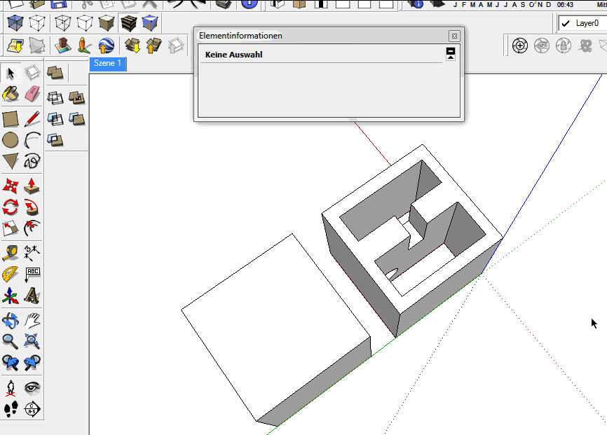

erstellt am: 12. Feb. 2012 19:22    Editieren oder löschen Sie diesen Beitrag!  <-- editieren / zitieren -->   Antwort mit Zitat in Fett Antwort mit kursivem Zitat    Unities abgeben: 1 Unity (wenig hilfreich, aber dennoch)2 Unities3 Unities4 Unities5 Unities6 Unities7 Unities8 Unities9 Unities10 Unities
Ok, Bildlink habe ich editiert und hier hochgeladen...ich hoffe das wird jetzt angezeigt.
