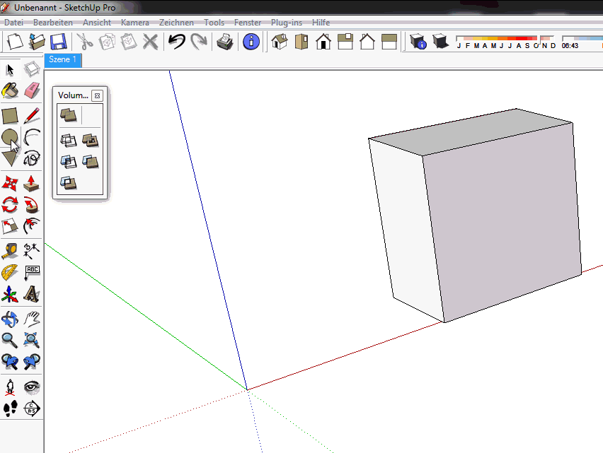

Hi
An die spezialisten von Skech up.
Ich hab da ein blödes Problem  ich möchte ein Kreuz Stück bauen aus Rohren.
zb. Durchmesser 60mm 100mm lang wo man durch alle Seiten der Rohre durch kuken kann .Nicht die Rohre sind durchsichtig.Also ist eine seite der Rohre spitz und die andere Seite rund bei mir ist an der spitze immer Luft an der verbindung und extrem aufwendig erst mal dahin    zukommen.
Thx im vor raus für hilfe.
Mfg Frank

Hallo Frank,
was genau meinst Du mit spitz? Wenn die Rohre gleiche Durchmesser haben, schaut die Verbindung zwangsläufig spitz aus. Das gleiche Ergebnis würdest Du auch erhalten, wenn Du die Durchdringungen in 2D "zu Fuß" sozusagen, konstruieren würdest. Bei untersch. Durchmessern hingegen, sind die Durchdringungskanten rund (s. Anhang).
Zeig doch einfach mal ein Bild, welches Ergebnis Du gerne hättest
Grüße Karin

HI
Ich habs geschaft so sollte es aussehn.
Mfg Frank

Hallo Frank,
das schaut schon recht gut aus.
Hier noch ein paar Tips:
Mach so früh wie möglich Komponenten aus Deinen Teilen !
Verwende die Volumenkörperfunktionen !
Im Anhang ein Beispiel. (Flächen umkehren habe ich nur wegen der Farbe gemacht)
BTW.:Was für Anlagen planst Du denn ? Ich bezweifele nämlich, dass Sketchup hierfür das richtige Perogramm ist. Das ist eher "Mit Spatzen auf Kanonen geschossen"
Gruß, Bernhard

Hi Frank,
prima gelöst. Wenn ich Dir nch einen Tipp geben darf; wandle Deine Objekte möglichst früh in Gruppen oder Komponenten (s. auch Hinweis von Bernhard), so hast Du es bei der späteren Bearbeitung leichter
Was den Link betrifft; das Tool engineeringtoolbox.rb muss in den Ordner "Plugins" kopiert werden (z.B. C:\Program Files (x86)\Google\Google SketchUp 8\Plugins)
Anschließend SketchUp neu starten, dann taucht der Menüpunkt Engineering ToolBox unter Plug-ins auf.
Nach dem Aufruf startet der Inhalt der Website in einer kleinen Dialogbox, so dass man nun mit "insert" die Objekte einfügen kann.
Grüße Karin

Hi Bernd
so hab ich mein kreuzstück gemacht finde es besser vom ablauf her einfacher.
