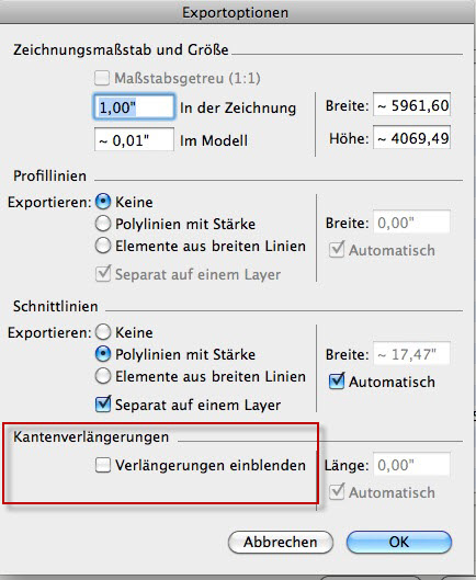

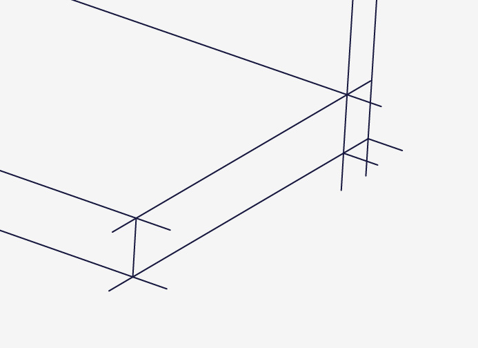

ich exportiere aus google sketchup eine dwg datei, um diese im illustrator CS5 weiterzubearbeiten. nun macht aber sketchup an allen kanten eine verlängerungslinie (siehe bild: http://imageshack.us/photo/my-images/803/bildschirmfoto20110510u.png/)  - ich glaube das bild uploaden funkt irgendwie nicht...
wie kann ich das unterbinden? ich exportiere als 2D grafik und habe schon alle möglichen dinge weggeklickt, auch die kantenverlängerungen, aber die dinger verlängern sich trotzdem immer! wenn ich die alle einzeln markieren und löschen muss, werd ich alt und grau... weiß jemand, was das soll und wie ich das problem beheben könnte? im sketchup sind alle kanten schön eckig. ich habe soeben sketchup 8.0 pro gekauft, eben wegen der exportfunktion, und sitz an einem mac. vielen dank im voraus schon mal!

schau mal beim Export in die Optionen, ob evtl. die Kantenverlängerung eingeschaltet ist.

die kantenverlängerung hab ich weg geklickt, aber sie is immer noch da *fluch*

hello again! problem gelöst! einfach einen stil hinzufügen!! ich hatte nur die skizze, und da wird anscheinend automatisch verlängert, auch wenn man's wegklickt (???)
