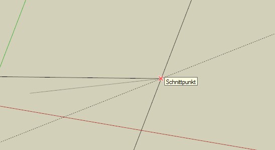

da ich wieder mit sketchup arbeite habe ich erneut Fragen.
Wie kann eine Linie an dessen Endpunkt auf einen Schnittpunkt zwischen Linie und Konstruktionslinie verschoben werden? Können Fangpunkte eingestellt werden?
Wird der Schnittpunkt zwischen einer Konstruktionslinie und einer Linie erkannt?
Danke für den Tipp!
danke für jeden Tipp

Hallo Uli,
ja, ja, man kann sich beim Verschieben eines Linienendpunktes auch beim Schnittpunkt einer Linie + Konstruktionslinie einfangen.
Grüße Karin

Danke für deine Antwort und für das selbsterklärende Bild.
Warum gelingt es mir nicht obwohl beide Linien in einer Ebene sind?
Muss ich noch was anderes beachten?
