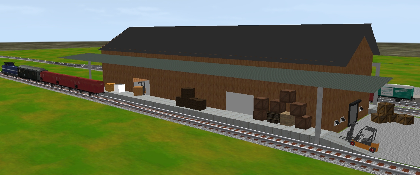

Hallo Danke für die schnelle Antwort.
Mein Dateipfad sieht so aus:
G:\3D-SU-Projects\Kiosk\Kiosk.3ds
Ich hatte es auch bereits mit anderen Speicherorten versucht.
Eine der verschwundenen Texturen ist z.B. die roten Dachziegel aus den SU-Materialien - also gar nicht mal eine eigene.
Das komische ist halt, dass es durchaus Modelle gibt, welche einwandfrei exportiert und importiert werden und andere wiederum nicht.
Ich komme jedoch nicht dahinter an was das liegen könnte.
Ich bin dabei 3D-Modell zum Einsatz auf einem 3D-Eisenbahnplaner zu bauen.
Damit die 3D-Engine dort nicht zu überfordert wird, wollte ich alle "nichtsichtbaren" Formen, Texturen etc. aus den Modellen entfernen.
Gruß bigrala
P.S. Auf dem einen Bild siehst Du eine Lagerhalle - deren Dach sollten rote Dachziegel aus den SU-Materialien sein und das Vordach sollte Transparent sein.

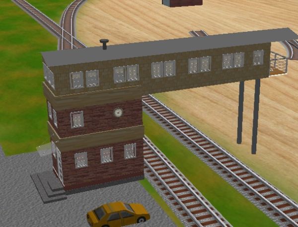

Das zweite Bild zeigt ein Brückenstellwerk, auch hier sollte das Dach aus den roten Dachziegeln bestehen, das Vordach ist hier (komischerweise)transparent.
Wir haben noch andere Modelle, bei denen ist das Dach rot.

Hallo Wühlmaus,
die groß/klein-Schreibweise der Dateiendungen hat doch noch nie eine Auswirkung auf irgendwelche Software-Funktionen gehabt. Ist mir jedenfalls noch nie zu Ohren gekommen.
Im übrigen sind bei anderen Objekten auch gemischte Schreibweisen und diese Objekte werden vollständig angezeigt.
Ich habe jedoch vermutlich die/eine Lösung des Problems bzw. das Problem selbst gefunden.
Wenn ich z.B. das Dach nur als normales Rechteck zeichne (ohne zu extruieren) und dann die Textur auftrage, dann passiert das beschriebene Exportproblem.
Zeichne ich jedoch das Rechteck UND extruiere es um z.B. 0,01, trage dann die Textur auf, so habe ich nach dem Export ein komplettes Modell.
Also -- kann es sein das dies das Problem ist?

Sind deine Modelle Oberflächenkörper oder Volumenkörper??   Hört sich bald so an, das du mit Modellen die aus Volumenkörper bestehen keine Probleme hast und bei Modellen aus Oberflächenkörpern wohl. Das kann durch aus sein.
